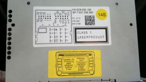

HW 040, SW 0166.
Poniżej fotka naklejki na radiu VCDS pokazuje to samo tylko nie mam zapisanego loga żeby wkleić.

Jest nowszy soft 0171, ale czy on ci pomoże, trudno powiedzieć. Podjedź do ASO i zapytaj ile to będzie kosztować.
