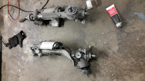

wczoraj maglownica 3 ciej generacji wskoczyła na swoje miejsce do mojego touranka
troche walki z kabelkami ,wyszło że miałem źle wtyczkę z canami ale udało się zrobić dobrze w końcu
Adres 44: Wsp.kierownicy Plik etykiet: 1Kx-909-14x-44.clb
Oznaczenie elementu: 1K0 909 144 P
Komponent: EPS_ZFLS Kl. 140 3305
Weryfikacja: 00H22000
Kod serwisu: WSC 35110 377 08192
VCID: 377DCA704648FA999F5-8062
Nie znaleziono błędów.
