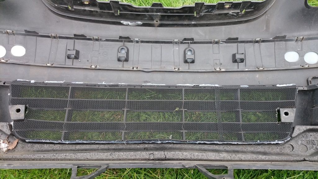

w związku ze mój skraplacz uległ zniszczeniu przez kamien stwierdziłem że trzeba cos zrobic aby uniknąć ponownej awarii .

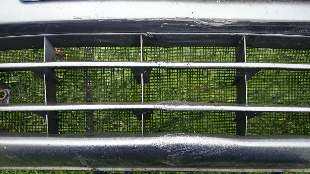

Pomyślałem że założe siatke na dolnym wlocie powietrza w zderzku i wygląda to tak

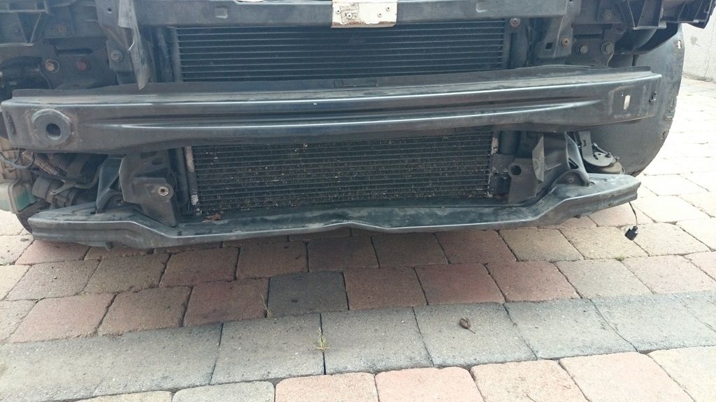

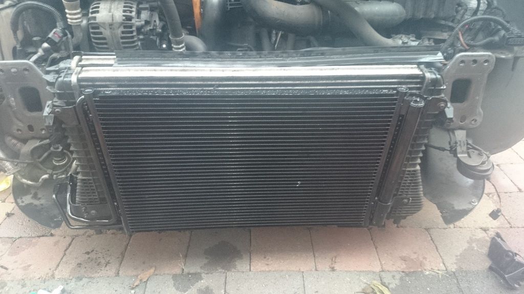

po zdjęciu zderzaka ukazuje na się oto cos takiego
strzałkami zaznaczyłem śruby mocujące wzmocnienie zderzaka które trzeba odkręcić i tu bedą potrzebne klucze nasadowe "10" i "17"

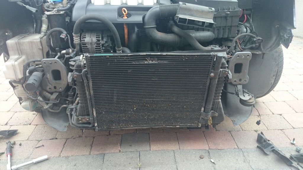

Po zdjeci wzmocnień przystępujemy do zdjęcia przedniego poszycia również strałkami zaznaczyłem śruby do odkręcenia
teraz już mamy skraplacz na wierzchu i przystępujemy do jego wymiany

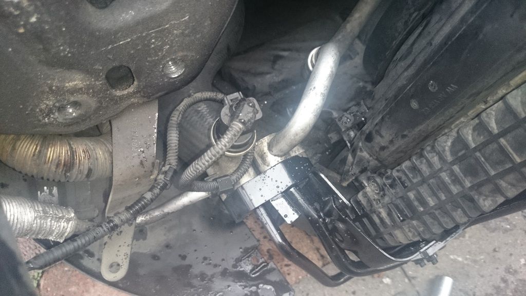

tutaj bedziemy potrzebowali naparstka oleju do posmarowania oringów aby luźno nam weszły w skraplacz i torx 45 do przykręcenia przewodów
skraplacz zamontowany uff
można tu zauważyć różnice w wysokości skraplacza wyraźnie widac że jest niższy od intercoolera

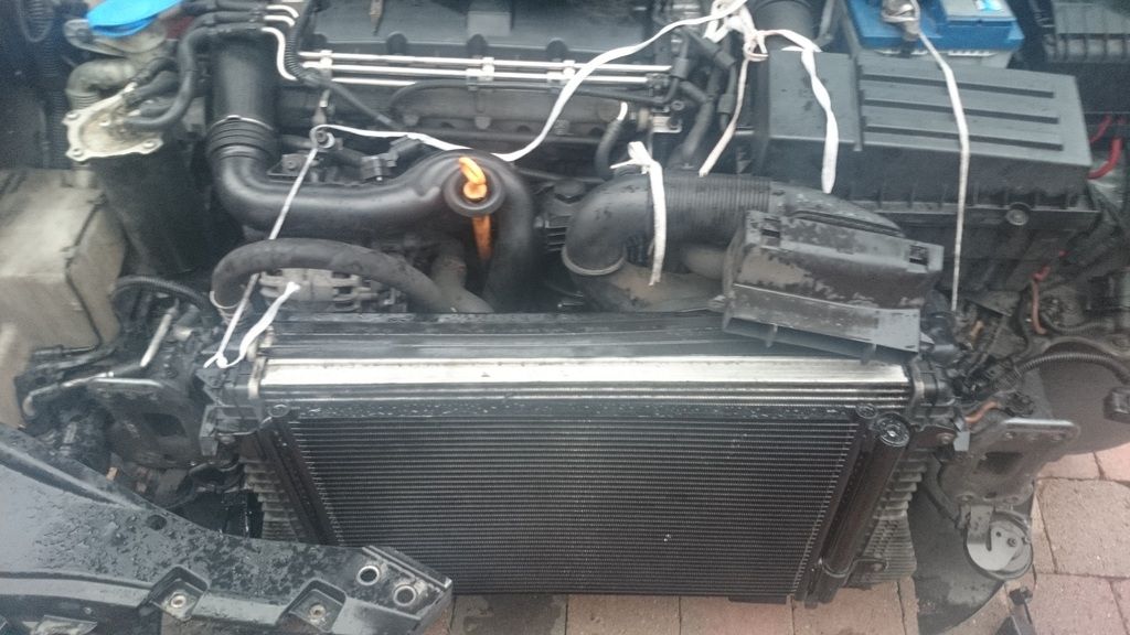

a teraz zaczynamy składać Tourana w związku że przednie poszycie jest tkz. stelażem chłodnic po zdjęciu jego chłodnice opadną nam o jakieś 5-10 cm wiec trzeba je jakoś podnieść w tym przypadku użyłem sznurowadeł (miałem je pod ręką)
składamy w odwrotnej kolejności w stosunku do demontażu
