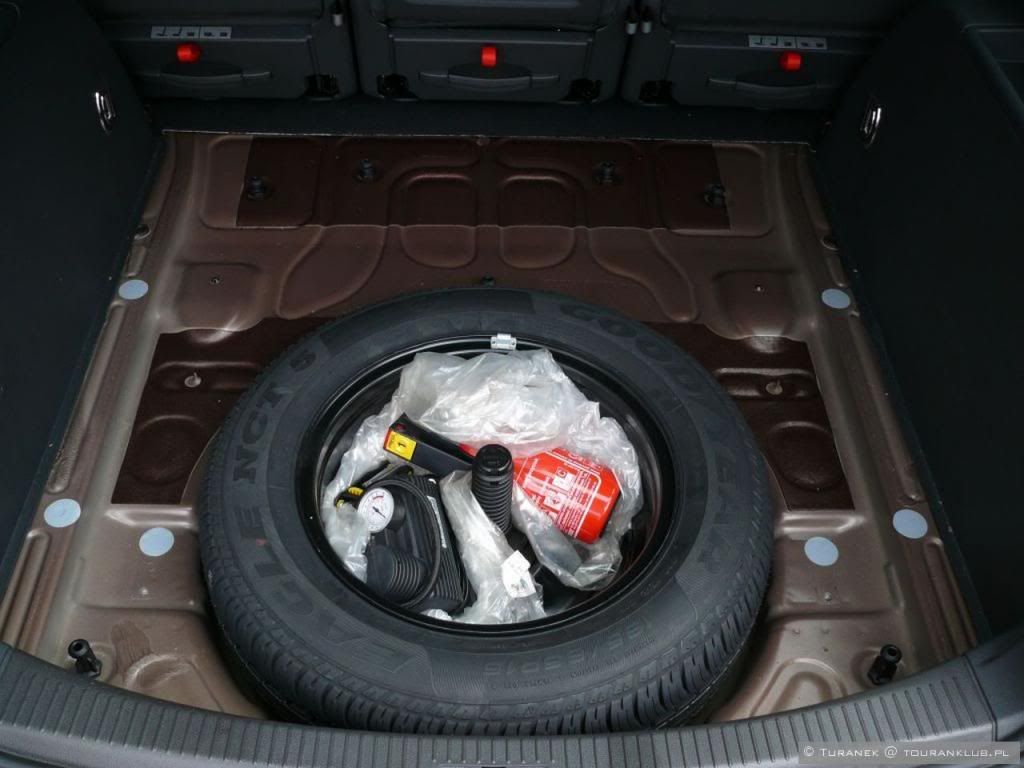

Nie wspomnieliście nic o uchwytach-grzybkach przykręcanych do podłogi. Jedne z przodu, w które wsuwa się plastikowe połówki. Drugie z tyłu na które zapina się te połówki po włożeniu. Na koniec przykręca się pokazane przez was dwie śruby.
To tak gwoli uzupełnienia... :piwo:
A tutaj fotka bagażnika. 4 małe bałwanki na przodzie i 2 duże na tyle. Aha miejsca po śrubach foteli należy zakleić, bo otwory są przelotowe :)

Eljot, plastiki mają numer ...856.H i ...856 (nie wiem, który lewy,a który prawy), do tego pokrywa i te bałwanki. Jeśli ktoś nie będzie miał koła pełnowymiarowego to jest jeszcze taka wkładka, szuflada.
Któryś z kolegów sprawdzi i uzupełnisz manuala.
PS. W przypadku wersji 5-cio osobowej i chęci dołożenia podwyższanej podłogi, trzeba przenieść tylne uchwyty siatki bagażowej z belki na boczki bagażnika.
