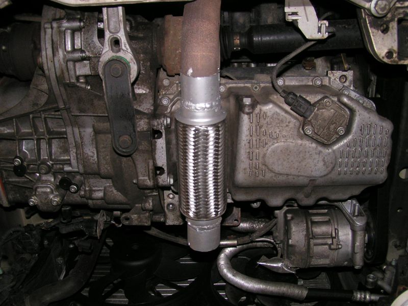

3.Łącznik elastyczny tłumika do samodzielnego montażu koszt ok. 60 PLN. Długość łącznika dobierałem wg zaleceń producenta. W moim przypadku długość całego łącznika to 30 cm(skróciłem go na 28cm, długość samej plecionki ok.20 cm, srednica rury wydechowej 50 mm.

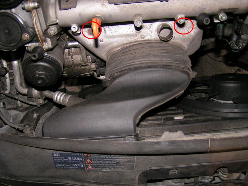

2. Zdjąć plastikowa górną osłonę silnka i odpiąć dwie wtyczki.
3. Zdemontować plastikowa rure prowadząca do kolektora

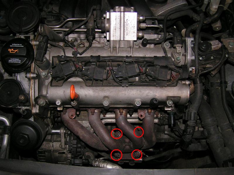

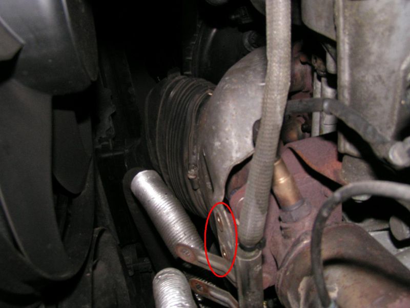

4. Odkręć metalową osłonę kolektora,w sumie 4 śruby na klucz "10"
5.Odkręć 4 śruby na klucz "17" trzymające rurę pod kolektorem. Przydatny jest klucz z długa przedłużką.

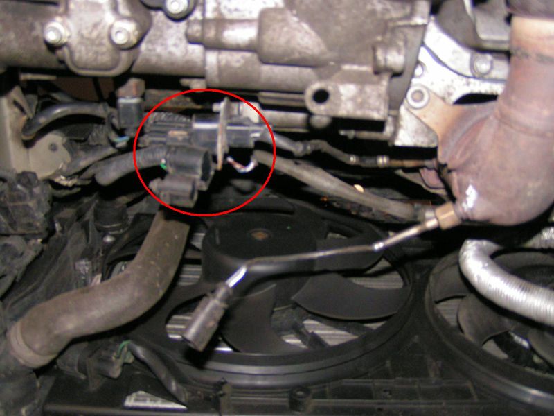

6. Odkręć dolną osłonę silnika i rozłącz wtyczki i wysuń je z mocowań. Wtyczkę od sondy szerokopasmowej lambda oraz od czujnika temp.spalin

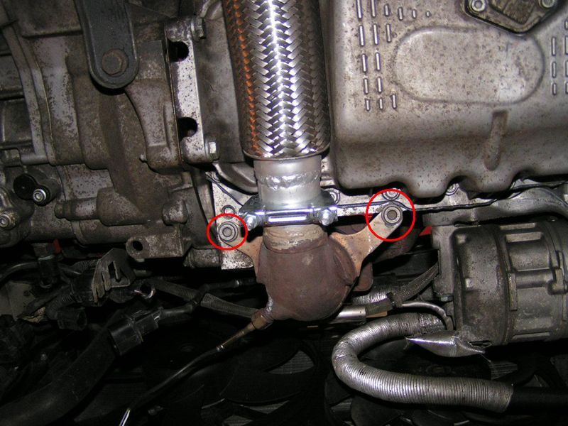

7. Z kanału odkręcić dodatkowe mocowanie rury pod katalizatorem (użyć trzeba dużego torxa)

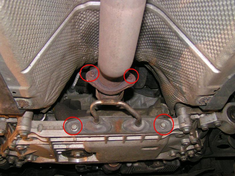

8. Odkręć mocowanie rury wydechowej do sanek. Użyj klucza "13" oraz rozkręć połączenie rur wydechowych klucz "12".

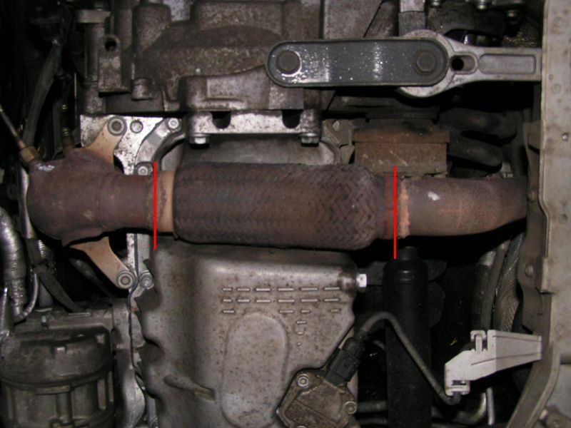

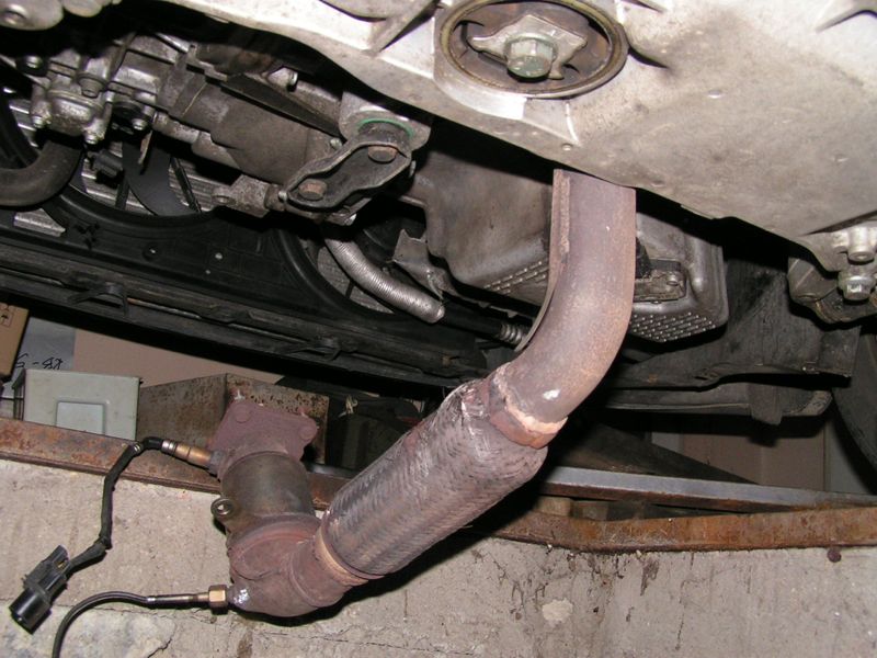

9. Delikatnie opuszczamy rurę i możemy zabrać się za swobodne wycinanie starego łącznika. Zalecane jest cięcie w pobliżu spawu. (Zazwyczaj rura jest wsuwana do łącznika przy spawaniu na ok 1 cm.)
miejsca cięcia.
Następne należy oszlifować, delikatnie wyrównać powierzchnie rury ze starych spawów i nierówności.

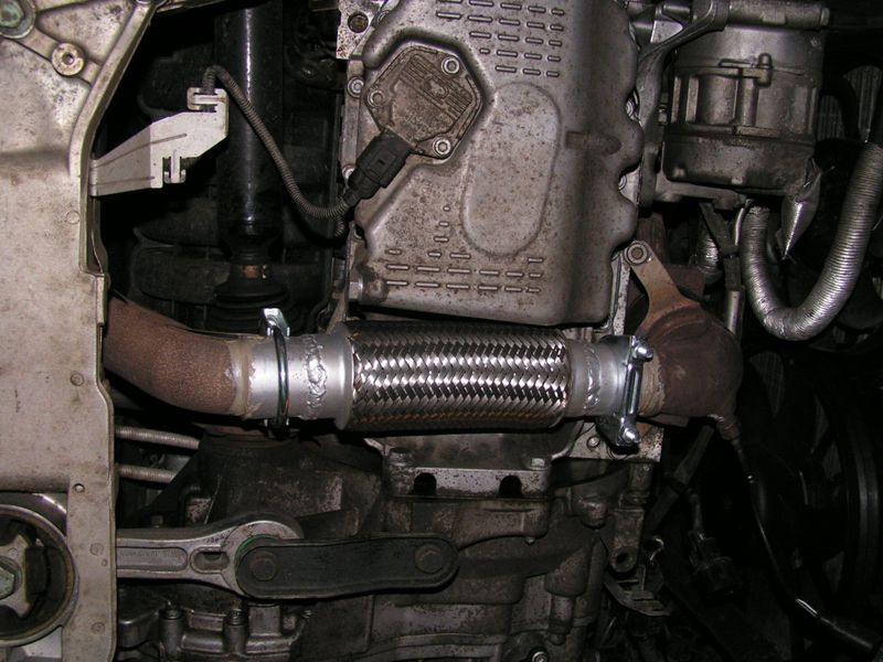

10. Teraz możemy zabrać się za przymierzanie na "sucho" i sprawdzenie czy wszystko pasuje.
11. Jeśli wszystko pasuje, końce rur smarujemy pasta uszczelniająca do tłumików, nakładamy łącznik i skręcamy.
12. Całość składamy w odwrotnej kolejności montując nowe uszczelki na układzie wydechowym.
