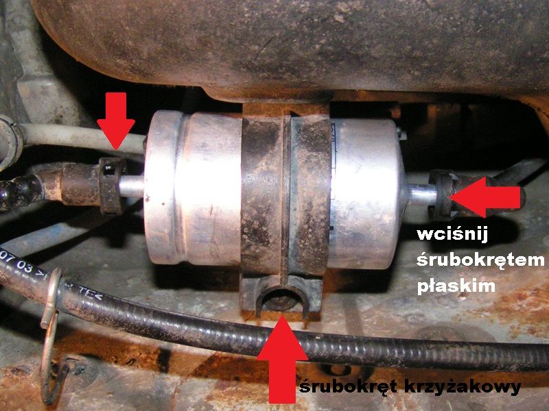

Filtr paliwa w moim FSi znajduje się w pobliżu zbiornika paliwa w okolicy tylnego prawego koła. Na poczatek można odkręcić przy pomocy śrubokręta kryżakowego obejmę trzymającą filtr paliwa.
Nie musimy zaciskac przewodów od paliwa, podczas wymiany wyleci maksymalnie 200 ml paliwa w większości znajdujące się w filtrze.
Następnie aby wypiąć szybkozłączki należy wcisnąć blokujące bolce śrubokretem płaskim(patrz zdjęcie). (Nie wyciagać, wypychać, podważać tych zatyczek, można zniszczyć je a niełatwo je dostać !!!).

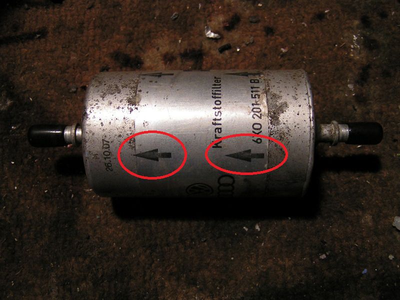

Podczas zakładania nowego filtra proszę zwrócić uwagę na kierunek montażu/ przepływ paliwa oznaczony na filtrze strzałkami.(na zdjęciu stary filtr paliwa).
Aby zamontowac należy wcisnąć szybkozłączki, powinny kliknąć i przyblokować się (sprawdzić aby zatyczki wystawały tyle samo co wcześniej. Ręcznie sprawdzić czy trzymają się stabilnie i nie wychodzą).

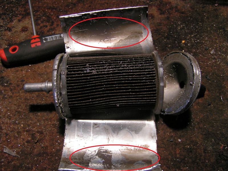

Poniżej zdjęcie w stylu "Jak to jest zrobione" i wnętrze filtra paliwa po przejechaniu 60 tyś. km. Ścianki filtra z ciemnym nalotem, filtr czarny... Komentarz zbędny.
