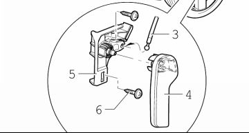

Dzisiaj zrobiłem zdjęcia tak to wygląda w małym powiększeniu. Co trzeba kupić bo jak to już wszystko pościągam to chciałbym od razu naprawić żeby się 2 razy nie narobić.

Sprawdź, patrząc lusterkiem od dolnej strony (na twoim zdjęciu), niewidocznej, rączki. Jakieś tam zabezpieczenie jest, chyba blaszka- zawleczka. A moze wkręt. Po jego zdjęciu rączka zejdzie z wieloklinu ośki. Z drugiej strony ścianki będzie podstawa dźwigni z tą nieszczęsną ośką, przykręcona do nadwozia dwoma wkrętami. I o tę część w ASO się pytać. Kosztowało z 12 zł. Nie odkręcisz tej podstawy bez wyjęcia ścianki, z której wystaje ta szara rączka i bez zdjęcia samej rączki.

krankor, to wspornik o nr 1T1823633B (nr 5 na rysunku)
Rysunek dla pomocy... Poradzisz sobie... Kurik

Dzięki Panowie za pomoc udało się. Jeżu trafiłeś idealnie w uszkodzoną część. Zaraz po demontażu mogłem od razu zamontować. :piwo: Chciałem jeszcze zapytać czy jest możliwość zrobienia czegoś żeby ta rączka lżej "chodziła". Strasznie mocno muszę ciągnąć i boję się że niedługo będę musiał na nowo wymieniać.
Poniżej zdjęcie jak wyglądało uszkodzenie (po lewej uszkodzona część).
