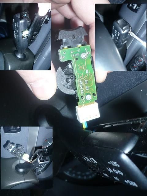

Mnie do czyszczenia manetki kierunkowskazów zmusiło nieprawidłowe działanie kierunków tzn. czasem, a w ostatnim czasie prawie codziennie po włączeniu prawego kierunkowskazu zapalał się lewy. Czytałem, że to wina manetki i konieczna jest wymiana. Ale postanowiłem ją rozebrać i wyczyścić. Trudno o manual więc zacząłem szperać po internecie i znalazłem parę filmów instruktażowych jak rozebrać kierownicę (a trzeba to zrobić), wyciągnąć manetkę kierunkowskazu, wyczyścić styki, zmierzyć napięcia na stykach. mam nadzieję, że komuś się przyda. Nie są to filmy o touranie, ale wszystko jest tak samo - właśnie to przerabiałem.
Filmy udostępniłem na moim chomiku, link: https://chomikuj.pl/mariusz8128/Touran+ ... b3*c5*bcne.
Zapraszam do pobierania.
Jeszcze jedno: po złożeniu wszystkiego do kupy na zegarach zapaliła się kontrolka kierownicy (czujnik skrętu), ESP (stabilizator toru jazdy) oraz ciśnienia powietrza w oponach. Skręciłem dwukrotnie kierownicę na maksa w prawo i na maksa w lewo, odpaliłem auto i po przejechaniu dosłownie parunastu metrów kontrolki zgasły i wszystko jest ok. A kierunki działają bez zarzutu

Trzeba odłączyć akumulator, zdjąć osłony, poduszkę, kierownicę, potem sterownik pod kierownicą i dopiero wtedy wyciągamy manetkę- podważamy dwa zatrzaski.
W manetce odkręcamy 3 śrubki i czyścimy styki. Dodatkowo podginamy lekko blaszki żeby lepiej przylegały- składamy i powinno działać. Nie trzeba robić żadnej adaptacji VCDS. Tylko skręcić parę razy kierownicą i przejechać się chwilę- kontrolki znikną...
