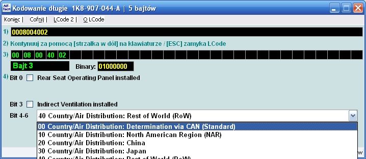

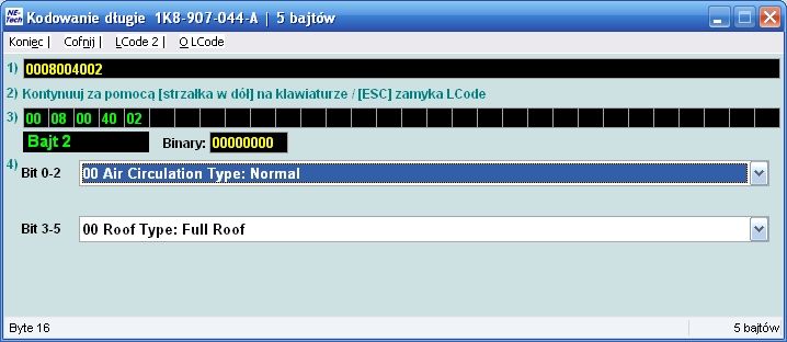

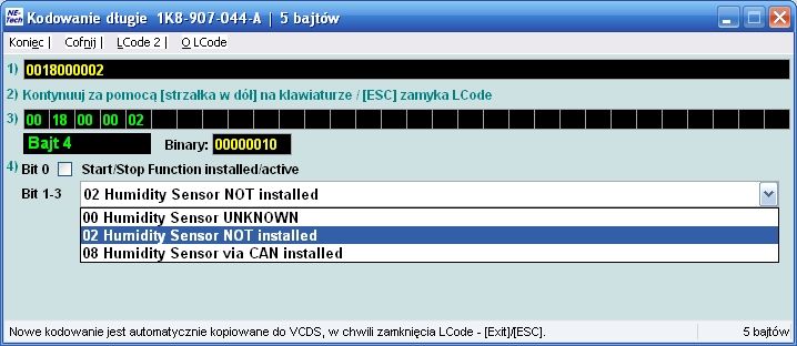

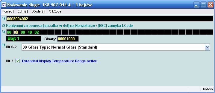

Wrzuciłem kodowanie jeża i to jest to czego potrzebowałem. Z pięciu błędów zostały tylko dwa ("Function Restricted due to.."), ale najwyraźniej w niczym nie przeszkadzają.
Przy okazji kodowanie jeża zmieniło mi dwie rzeczy, które mnie denerwowały w tym panelu.
1. Przy oryginalnym kodowaniu w trybie AUTO nigdy nie była wyświetlana aktualna prędkości wentylatora. Dopiero jak ręcznie przekręciłem nadmuch to zapalały się diody LED pokazujące stopień nadmuchu.
2. Przy oryginalnym kodowaniu podczas kręcenia pokrętłem nawiewu nigdy nie wskakiwał tryb AUTO. Teraz jak zmniejszę siłę nadmuchu o jeden stopień to wyłącza się tryb AUTO ale gdy spowrotem zwiększę siłę nadmuch to tryb AUTO ponownie się załącza. Przed zmianą kodowania musiałem ponownie włączać tryb AUTO przyciskiem co jednocześnie załączało mi klimę, którą musiałem potem wyłączyć.
Takie ustawienia jak napisałem wyżej są fabrycznie w najnowszych panelach, w szczególności w 3AA907044BQ. Więc gdyby ktoś chciał sobie takie opcje włączyć to można skorzystać z mojego oryginalnego kodowania tj. Coding: 071400C849
Nasuwa się tu jeszcze jedna konkluzja, że labele do VCSD'a są bardzo ubogie i tak na prawdę musi być tam ukrytych mnóstwo ciekawych opcji, bo panel ma aż 5 bajtów ustawień.

Widzisz nie wszyscy nadążają... podobnie miałem ze swoim panelem ale jest OK....
Tu masz plik pod swój panel powinno zadziałać...
https://www.sendspace.com/file/8sggrb
Natomiast w kodowaniu mam coś takiego...(bajt0 bez opisu)
