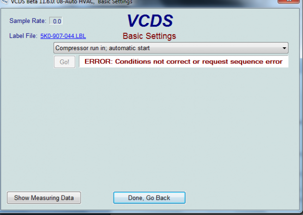

no więc tak zamieniłem labelki na nowe http://chomikuj.pl/lusob/VCDS
i mam już widoczny wybór kodowania oprócz 1 byte. wkleiłem kodowanie Jeża 0018000002 i wszystko wg opisu kodowań pasuję. ale mam 4 błędy:

Zasilenie panela zmieniałem zamieniając pin 16 z 20 i 20 z 16 więc na 16 jest teraz +po zapłonie,
a na 20 stały +,kanał ssący mam 1 bo zmieniałem całą nagrzewnice na nowszą.
Nie mam dostępu w programie do bloków pomiarowych żeby spr czy klima chodzi.
sterownik silnika mam Part No SW: 03G 906 021 HK
HW: 03G 906 021 FE
Component: R4 1,9L EDC G000SG 2854
więc powinna startować ale nie mogę tego sprawdzić.zrobiłem adaptację klap przez przycisk ac
oraz nawiew na twarz(ac+ogrzewanie tylnej szyby nie działa)
jeśli ktoś może to powiedzcie co z tymi błędami ....
oraz jak sprawdzić czy klima hula- będę bardzo wdzięczny
i sorki za długi opis ale chciałem to najmocniej rozjaśnić

Przy tej temperaturze klima powinna Ci się włączyć bez problemu... Widać w blokach pomiarowych ale jak masz niedostępne... Spróbuj tam wejść bodajże przez basic setings 04 a tam wybiera się measuring blocks i zahacza odpowiednie bloki, które chcesz obserwować...nie pamiętam dokładnie...
Co do błedów to ja mam u siebie po zmianie na podobny panel tylko jeden
13701424 - Function Restricted due to Missing Message(s) którego nie idzie skasować ale nie ma wpływu na działanie AC
Pozostałych nie mam... Może ktoś coś podpowie...

Jest w ECU w Advanced ID którys blok pomiarowy (nie pamiętam dokładnie czy okolo 30stego czy gdzies okolo 100-140 blok jak Warunki do Spełnienia by uruchomić Kompresormarek1629 pisze:

panela nie musisz nawet kodować czy robić adaptacje żeby się przekonać czy klima ruszy kompresor po zmianie panela, a co za tym idzie będziesz wiedział czy ECU gada

Adaptacja z guzików to jak adaptacja z VCDS .... nie robi nic sensownego .marek1629 pisze:Muti ta konfiguracja przycisków u mnie nic nie robi...
Miałem fabrycznie nowe panele jak i 2nd handy , w nówkach tylko różnica ze jest błąd 1st run in coś tam coś tam, który trzeba zrobić i tyle , a kompresor jak nie działał, tak nie działa .
Jak na starym panelu klima działa (zakładam ze masz sprawny kompresor, zaworek, , koło, czynni k jest itp) to nie szukaj w panelu problemu bo tam go nie ma
Podłącz stary i zobacz

na starym panelu klima chodzi, dzisiaj wszystko rozpiąłem, odłączyłem zasilanie z pinu 16. odpiąłem aku, wypiłem kawkę, wszystko ponownie podłączyłem, znowu ac+ogrz szyby nie działa, ale ac+nadmuch na twarz i słychać jak nawiewy się ustawiają. błędy zostały 2 :

czy na nowym panelu klima chodzi ----nie wiem.
pewnie przy okazji dorwania kogoś z ori vcds się dowiem. najwyżej panel zmieni się na starszy :p
może ze screen ktoś coś skuma.

Re: Panel Climatronic z golfa VI do touran 2004
A jak odczyty temperatury z poszczególnych kanałów? Reset klapek robiles?
