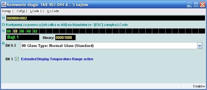

Robert87
- Posty: 92
- Rejestracja: pn lut 24, 2014 09:32
- Auto:: 2.0TDI BMN 2006r
- Imię:: Robert
- Lokalizacja: Zawiercie
- Podziękował: 3 razy
- Otrzymał podziękowań: 10 razy
Re: Panel Climatronic z golfa VI do touran 2004
A gdzie się zmienia w vcdsie temperaturę na panelu??
Na starym pokazywał chyba do 28 potem HI teraz mam trochę mniejszą skalę temperatur...
