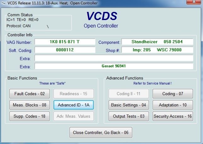

no i nic, gościu twierdzi, że zmienił płytkę i ma działać...
w VCDS zgłasza się tak:
Friday,17,January,2014,10:16:36:32264
VCDS Version: Release 11.11.3
Address 18: Aux. Heat
Control Module Part Number: 1K0 815 071 T
Component and/or Version: Standheizer 050 2504
Software Coding: 0000112
Work Shop Code: WSC 79000
VCID: 36693801515C5C9
Advanced Identification
Serial number: 09009839000000
Identification: WOS-000
Revision: 00050000
Date: 12.09.06
Test stand number: 00CC
Manufacturer number: 4458
Flash Status
Programming Attempts: 0
Successful Attempts: 0
Programming Status: 00000000
Required Conditions: 00000000
Flash Tool Code: 16834783 1023 131071
Flash Date: --.--.--
Misc.
VCDS Info:
Labels: None
- hagio
- Posty: 1220
- Imię:: BARTOSZ
- Lokalizacja: Poznań
- Podziękował: 276 razy
Re: Webasto dogrzewacz ogrzewanie postojowe - usterki, napra
A to ciekawe nr.części wskazuje na Zuheizer? 8-ma cyfra to 7 a przy Standheizer powinna być "0"(zero)wachu pisze:Control Module Part Number: 1K0 815 071 T
gdzie w takim razie są zapisywane informacje o numerze części?czy nie w elektronice płytki w piecu?
- jarry
- Posty: 5698
- Imię:: Rołbert
- Lokalizacja: Łódź
- Podziękował: 584 razy
klasyczny przykład pieca który wyszedł fabrycznie jako dogrzewacz i dostał flash softa na ogrzewanie postojowe, dlatego w numerze brak "0" tam gdzie byśmy się go spodziewali
szkoda że pan który to robił próbował wcisnąć WACHU że wymienił płytkę, ale nie z nami te numery

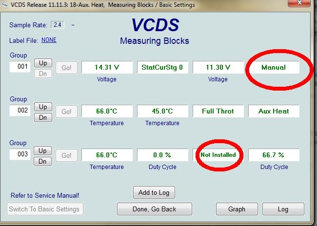

Panowie
jeszcze jedno pytanko mam, odnośnie zaznaczonych pól
Group 001 - wiem, że chodzi o sposób zasilania - kodowanie ostatnia cyfra 1 lub 2 (MANUAL lub AUTOMATIC) - ale ma to jakis wpływ na prace dogrzewacza/ ogrzewania w moim przypadku?
Group 003 - NOT INSTALLED - co to jest ?
- jarry
- Posty: 5698
- Imię:: Rołbert
- Lokalizacja: Łódź
grupa 3 kanał 3 - zawór N279wachu pisze:Group 003 - NOT INSTALLED - co to jest ?
