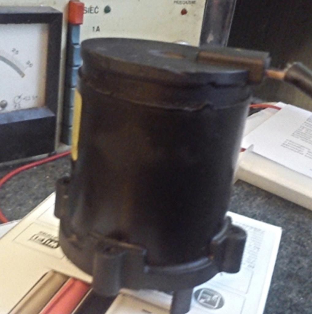

Re: Webasto dogrzewacz ogrzewanie postojowe - usterki, napra
To wymieniona pompka z piecyka. Proszę zwrócić uwagę jak spuchła górą. Nie pokazywała błędu, ale woda w piecu gotowała się.
