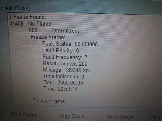

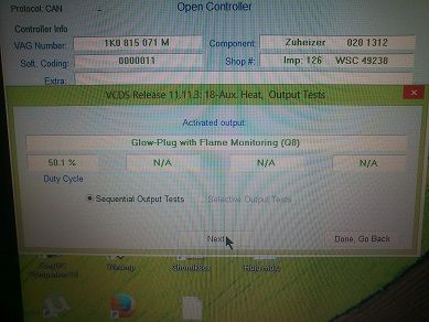

Koledzy tydzień temu robiłem odpalanie dogrzewacza kabelkiem O4 kanał 11 i poszedł ON w odpowiednim polu pojawiało się po kolei start pełne grzanie itd. Wczoraj miałem trochę wolnego czasu chciałem zrobić to samo i zonk.... Klikam ON a w dwóch ostatnich polach OFF. I tak myślę czy coś sam spsułem czy przed kolejnym odpalaniem z kabla trzeba coś gdzieś pozmienia ??
Dodatkowo zrobiłem zdjęcia testów wraz z błędami jakie wypluł dogrzewacz. Co do jakości to się nie czepiajcie robione w nocy :D
Dodam że jak robiłem awaryjne odpalanie dogrzewacza w polu gdzie wyświetla się temperatura watrość zmieniała się tak mniej więcej stopień na sekunę/dwie a wartość temperatury w bloku się nie zmieniała. Teraz powiedźcie co jest uwalone no i trzeba liczyć kasę uśmiechać się do Roberta albo czekać aż zima się skończy....

Problem z jazda na rezerwie i zanikaniu płomienia. Po zapaleniu się tego wrednego żółtego cholerstwa piec nie odpali nawet z panelu sterowania. U mnie czasem płomień zaniknie jak masz mało paliwa i gdzies na zakrecie czy innej ewolucji drogowej zapowietrzy się pompka od piecyka. Ja bym się nie przejmował (chyba) tymi błędami na razie, chyba ze ci sypie cały czas.

Panowie, wrzucę coś jeszcze od siebie, po mojej zabawie z dogrzewaczem,gdy pierwszy raz zdejmowałem zderzak, wypiąłem z niego cały czujnik temperatury, wszystko było ok, jak drugi raz ściągałem zderzak, wypiąłem samą wtyczkę od czujnika temp. a on wyszedł z całym zderzakiem i teraz ciekawostka, próbuję odpalić dogrzewacz po zawieszeniu go w samochodzie a tu zonk, temp. chyba mi pokazywało 200st. komputer zwariował i nie pozwolił odpalić dogrzewacza w trybie serwisowym, siedziałem i dumałem że uszkodzony czujnik i dostałem olśnienia że został wypięty,

misqn pisze:Problem z jazda na rezerwie i zanikaniu płomienia. Po zapaleniu się tego wrednego żółtego cholerstwa piec nie odpali nawet z panelu sterowania. U mnie czasem płomień zaniknie jak masz mało paliwa i gdzies na zakrecie czy innej ewolucji drogowej zapowietrzy się pompka od piecyka. Ja bym się nie przejmował (chyba) tymi błędami na razie, chyba ze ci sypie cały czas.
W tym problem że piec nie robi swojej roboty po zgaszeniu nie słyszę żeby kończył swoją pracę. A co z tym serwisowym odpalaniem ??

A w blokach pomiarowych patrzyłeś podczas jazdy jak to wygląda? Próbowałeś odblokować piec przez adaptację? U mnie czasem tez nie słychać, żeby kończył prace ale to po dłuższej drodze? Błędy masz cały czas czy idzie je skasować?

Piec odblokowałem przez adaptacje, a podczas jazdy nie patrzyłem... musiałbym kogoś zatrudnić zeby siedział z boku i patrzył w lamptopa. Błędy mogę kasowąc w sumie zrobiłem dzisiaj 70km od skasowania błędów i miałem właśnie no flamme i mam trochę mniej jak 1/4 w zbiorniku no i udało mi się odpalić piec w trybie serwisowym ale nie miałem kurtyny dymnej jak to miało miejsce tydzień temu. Jutro podłączę kompa jeszcze raz no i powiem co w trawie piszczy. A jak Jarry opisywał w swoim manualu że świeca w teście powinna w odpowiednich polach pokazywać rezystancje a u mnie tego nie pokazuje to normalne czy co jest nie tak ??
