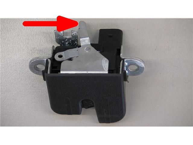

Witam mam problem ostatnio zamknąłem klapę bagażnika i już nie mogę jej otworzyć najprawdopodobniej klamka została w górnym położeniu bo podczas przyciskania jej nie ma żadnej reakcja tak jakby była wciśnięta.
Czy mógłby mi ktoś pomóc w otwarciu bagażnika wiem tyle że można to zrobić od wewnątrz auta otwierając klapkę od trójkąta dalej jest dziura w plastiku i niby jakoś tam można otworzyć ale nie mogę zlokalizować tam żadnych cięgien za które można by pociągnąć.

Ciepło,ciepło... Jest takie cięgno.... za które można pociągnąć otwierając awaryjnie klapę...
Odblokowanie awaryjne jest dostępne przy wymontowanym trójkącie ostrzegawczym przez otwór w osłonie pokrywy tylnej. Najlepiej do tego celu użyć płaskiego śrubokręta lub coś czym możesz przesunąć w bok....

Dzięki wielkie faktycznie byłem blisko jutro zerkne może się uda. Potem trzeba jeszcze stwierdzić co tam się z tą klamką narobiło. Pozdro dzięki za podpowiedź.

na tymczasowe otwieranie klapy (miałem ten sam problem, klamka padła) możesz zakodować VCDSem funkcję otwierania klapy z pilota (w module komfortu, funkcja "softtouch")

Klapa otworzona. a co do klamki okazało się że zamarzła trochę oliwy w sprężynkę i miejsca ruchome i po sprawie chodzi jak szwajcarski zegarek ;-)
