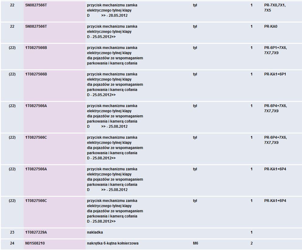

koledzy potrzebuje numer części plastiku w którym jest przycisk tylnej klapy i lampki rejestracji od tourana 1t3 lub passata b7 lub to i to o ile taki plastik w ogóle istnieje tam bo w 1t1 jest i w nim siedzi przycisk i lampki rejestracji http://allegro.pl/przycisk-przelacznik- ... 79374.html , muszę kupić tę część od tourana 1T3

Może to pomoże

coś widać ale nadal nie wiem w jaki sposób przymocowany jest uchwyt i lampki rejestracji w 1T3

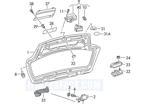

A więc tak:
W Touranach 1T1 i 1T2 (2003-2010) zastosowana była listwa o numerze 1T0-827-574-L
Listwa ta jest przykręcana od wewnątrz 5 nakrętkami (M6, N-901-752-05) i tak to wygląda:
Jak się nie mylę to w modelu 1T3 zrezygnowano z tej listy i zastosowali po prostu 3 otwory w których przykręcone są specjalne ramki dla lampek i dla klamki otwierania bagażnika (i tu jest kilka wersji w zależności czy autko było z kamerą cofania, czy ze wspomaganiem parkowania).
Wygląda to mniej więcej tak (zdjęcie przedstawia klapę nie z Tourana ale chciałem pokazać o co chodzi).
Jak by ktoś z kolegów co mają model 1T3 zrobił zdjęcie i wstawił tu to było by wszystko jasne.
Tyle ode mnie.
