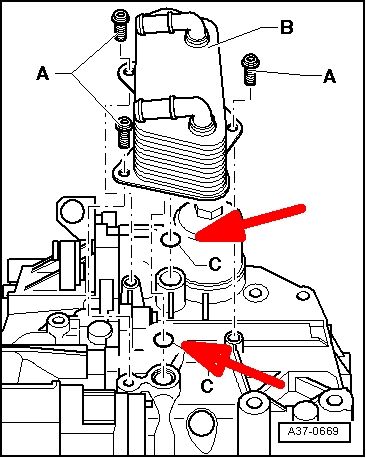

Posty: 5615
ninobask, Chłodnica oleju skrzyni Dsg jest przymocowana do korpusu skrzyni na trzech śrubach. Pasowało by tez wymienić oringi (2szt) zaznaczone strzałką (N91027901) (15x2,5mm)
