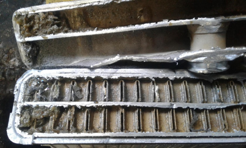

okazało sie że we Francji jakiś de.... przed wymiana w aso chłodnicy co mam na fv nasypał proszku "bo ciekło". Widać za miedzą też deb... są. A z webasto zobaczę jak będzie zimno.Na razie można w gaciach siedzieć po 2 km. Pozdro i dziękuję. :ok:
