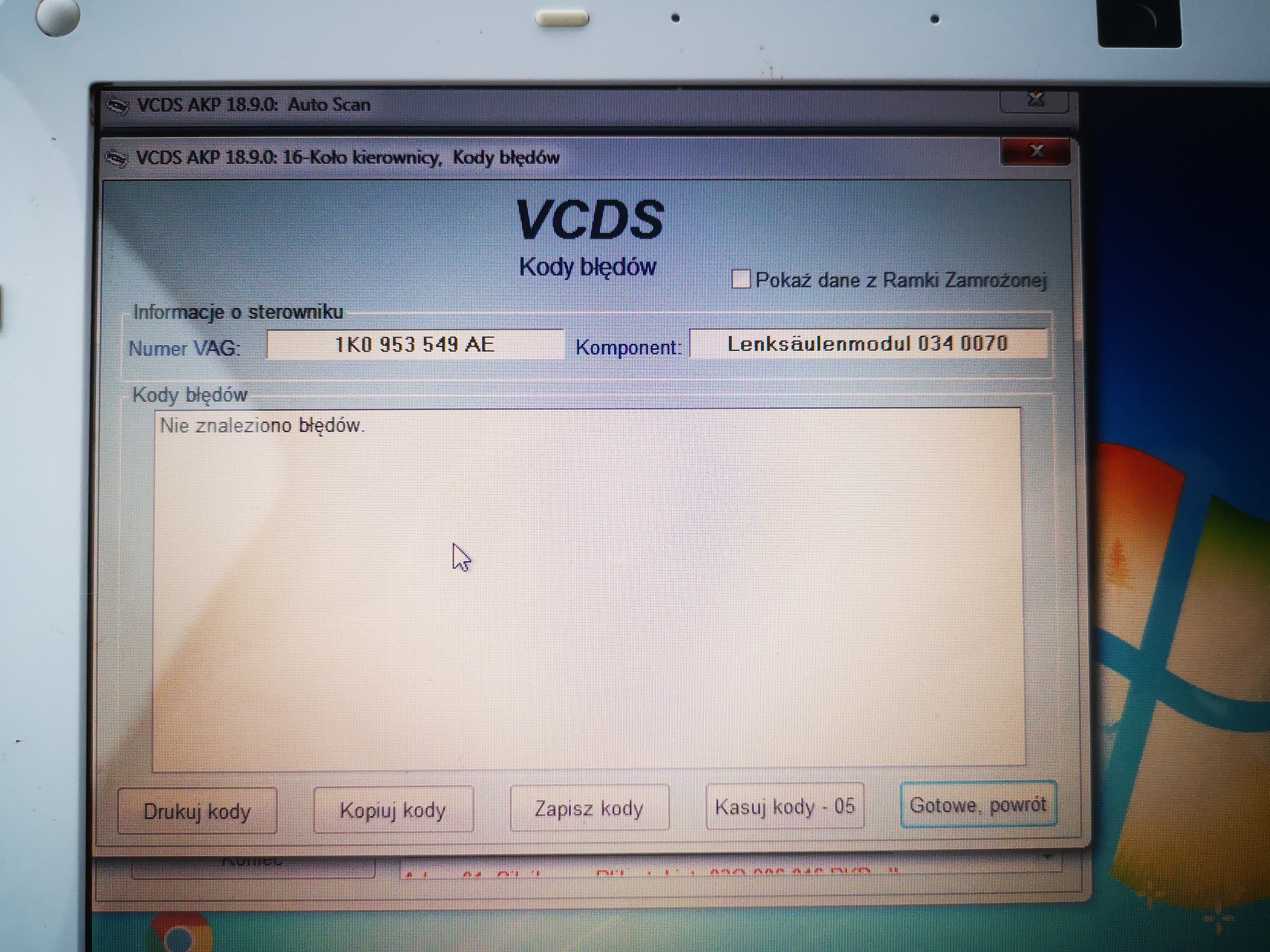

Witam,
Kupiłem VW Tourana z 2005 roku - 2.0 TDI,
I nie reaguje on na przyciski w manetkach kierownicy - chodzi mi o przyciski od tempomatu (nie idzie włączyć go, zresetować, nic nie pojawia się na zegarze po przestawieniu przycisku), oraz przyciski od przedstawiania komputera pokładowego - stała wartość to na wyświetlaczu temperatura na zewnątrz oraz czas jazdy i przyciskami nie idzie przełączyć ani zresetować. Sprawdzałem przyciski od tempomatu w blokach pomiarowych i nie ma reakcji na żaden z przycisków.
Zdjęcia poniżej postu m.in. Licznika i błędów.
Po podłączeniu programu w dziale Koło kierownicy nie znaleziono błędów ale w silniku jest błąd P1699 brak informacji z elektroniki koła kierownicy.
Próbowałem zakodować tempomat ale nie idzie - zalogowałem się w silniku i próbowałem wywołać kodowanie w kole kierownicy ale wyskakuje błąd.
Czy jest ktoś w stanie mi pomóc?
Ciekawe czy ktoś nie grzebał wcześniej i czegoś błędnie nie zakodował.
Czy numer sterownika do tego modelu auta jest poprawny? U mnie jest 1k0953549AE .
Dla zainteresowanych dodam, że klakson działa.

ironix89 pisze:Ciekawe czy ktoś nie grzebał wcześniej i czegoś błędnie nie zakodował.
... a skąd ktos ma wiedzieć jak masz teraz zakodowane ? wklej normalny autoscan

Post autor: ironix89 »
yox pisze:
Racja, przepraszam.
Poniżej wykaz z autoscanu VCDS
Sobota,26,Styczeń,2019,16:22:20:00007

Re: Brak reakcji na przyciski od komputera pokladowego i tem
Adres 16: Koło kierownicy
kodowanie: 000042
Posty: 3449
yox pisze:Adres 16: Koło kierownicy
kodowanie: 000042
taaaa
od kiedy to LowLine moduł obsługuje CCS i MFA ?
http://wiki.ross-tech.com/wiki/index.ph ... e_Versions
Adres 16: Koło kierownicy Plik etykiet: 1K0-953-549-MY8.lbl
Oznaczenie elementu SW: 1K0 953 549 AE HW: 1K0 953 549 AE
Komponent: Lenksäulenmodul 034 0070
Kodowanie: 0000002
gdyby moduł obsługiwał , odpowiednia manetka była by zainstalowana, a kodowanie było by złe..to by było ze jest żle zakodowany
ot cała analiza błędów
... no fakt wersji modułu nie sprawdziłem więc szukaj jakiegos "midline" do tempomatu i obsługi FIS wystarczy ;) np. 1K0-953-549-AF, natepnie zakoduj tak jak napisałem
Ok, dziękuję sprowadze moduł dam znać co i jak
-- N sty 27, 2019 20:17 --
yox pisze:... no fakt wersji modułu nie sprawdziłem więc szukaj jakiegos "midline" do tempomatu i obsługi FIS wystarczy ;) np. 1K0-953-549-AF, natepnie zakoduj tak jak napisałem
"Midline: Cruise Control, Board Computer"
Właśnie zakupiłem
http://allegro.pl/ShowItem2.php?item=7598241815
Mam nadzieję że będzie ok.
Na ten czas dziękuję
-- Śr sty 30, 2019 17:58 --
Witam, Panowie moduł wymieniony na taki jak mi zasugerowiscie, od razu można włączyć tempomat i obsługiwać komputer pokładowy, ale jest problem z czujnikiem skrętu, nie gaśnie żółta kierownica z licznika i brak wspomagania oraz błąd esp
Błędy 02546 oraz błąd 00778, próbowałem adaptowac to ale dupa blada.. Nie gasną, jakieś pomysły, przy wymianie modulu odlaczylem akumulator.
Jak widać na autoscan w poprzednich postach występuje błąd esp/ABS od czujnika prędkości czy to może być problem?
-- Cz sty 31, 2019 17:28 --
Problem z manetkami i tempomatem naprawiony po wymianie modułu pod kierownicą. Dziękuję.
