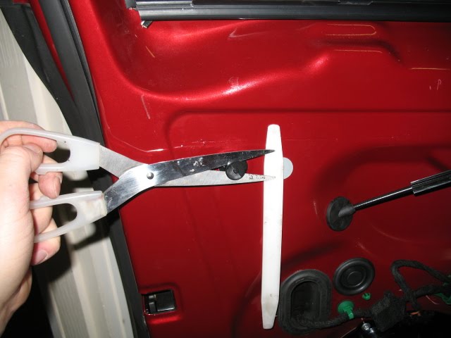

A na spinki jak zostaną w drzwiach taki patent...
