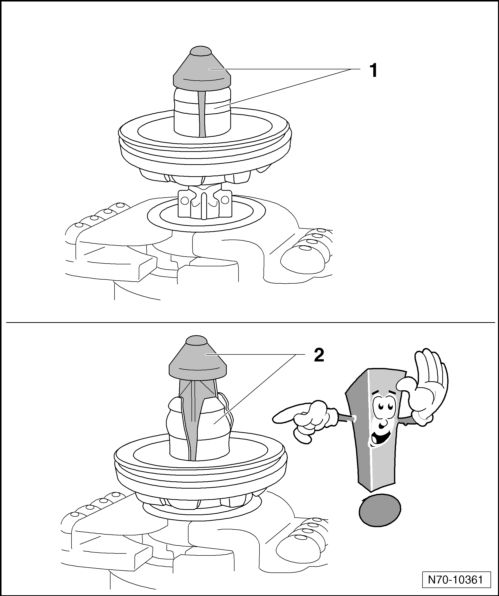

ciezka sprawa z tymi drzwiami... rozkrecilem wszystko jak w instrukcji ale nie mam zabardz czym podwazyc, próbowalem klinami z plastiku ale te zatrzaski tak mocno trzymaja ze sie ten plastik porysowal na brzegach i teraz juz tak do drzwi nie przylega jak wczesniej , a zatrzaski dalej trzymaja . Chyba bedzie trzeba jechac do kogos kto sie zna .
Moze znacie kogos kogo mozecie polecic w okolicach Wrocław Legnica Lubin,
gaco, jeśli piszesz o klipsach do tapicerki drzwi to teraz je musisz już ściągnąć i ustawić w położenie, w którym je wciśniesz spowrotem. Także targaj tapicerkę....
Mechanizm blokujący wszystkich połączeń zatrzaskowych ma się znajdować w -położeniu 1-!
