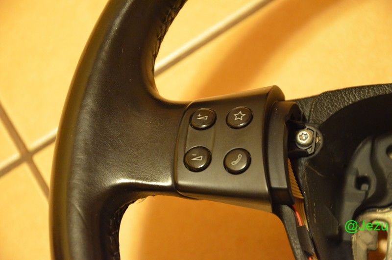

To raczej dotyczy wymiany na kier z 1T3 (pisał Turanek)marynarz75 pisze:Tak czy inaczej moduł trzeba będzie wymienic...
Piszesz o sterowniku kierownicy czy przycisków multi Nie sądzę by był do wymiany.

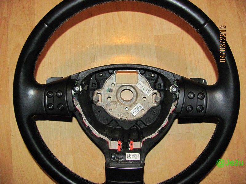

To najlepsze rozwiązanie....marynarz,a nie lepiej kupić kiere z łopatkami od DSG i przyciskami ?

Jak zmienisz kiere na 1T3 to tylko sterownik musisz kupic CH pod kierownicą, manetka tempomatu zostaje ta sama, trzeba tylko zlutować 2 kable od tempomatu bo nowy sterownik CH ma jedną masę, a stare miały dwie osobne i albo wymienisz manetkę na taką po 2007 roku, albo zlutujesz sobie w kabelki
Od cały mod.
O ile kiera 1t3 tania, to poduszka droga, a i sterownik CH niemal nie do zdobycia poniżej 450zł
Jak wymienisz same guziki - pytanie jakie masz teraz, czy z wejściem do MENU czy przewijaniem (takie strzałki) tez da się zrobić , znam kilka osób co do zwykłej kiery wsadzało guziki.
