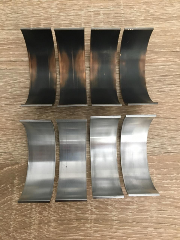

To i ja dołożę coś od siebie,jeżeli jesteście posiadaczami 1.9 tdi BXE nie czekajcie dłużej jak do 100/150tys km przebiegu (jeśli jest sprawdzony). Po mojej przygodzie poszukałem trochę na Francuskich forach, a tu auta są sprowadzane z Niemiec (jak moje a3), Włoch czy Hiszpanii ale większość kupiona w serwisie Francuskim. Problem z panewkami BXE jest wszędzie, nie tylko auta z PL.
Zacznę od panewek wałka rozrządu, te co prawda mają dużo mniejsze obciążenia niż na korbowodzie no i mają zabezpieczenie dzięki czemu się nie obrócą ale też już się trochę wytarły.
Dalej panewki korbowodu. Firma TH7. Dolne są cztery takie same a górnych są dwa rodzaje o różnych numeracjach.
Moje auto to a3 1.9 tdi, 105km BXE rok 2008, przebieg 180 000km olej wymieniany maksymalnie po 15tys km i głównie jeździł po południu Francji gdzie zima nie ma. Mam go od 100 tys przebiegu i jeżdżę bardzo dynamicznie. Wnioski wyciągnijcie sami. Może wymiana po 50tys to przesada (chyba że nie wymienialiście oleju) ale powyżej 130tys już bym się zastanowił

Re: Wymiana panewek na nowe 1.9 TDI silnik BXE
Slabe te zdjecia ale ja tu nie widze nic niepokojacego.
