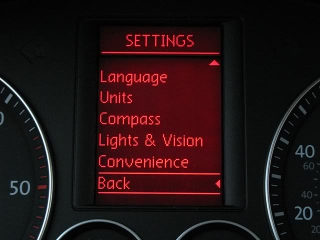

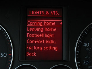

witam, mam problem z leaving home a mianowicie przełącznik mam ustawiony na 0 a gdy otwieram samochód ( z pilota ) xenony załączają się.. w jaki sposób to wyłączyć? W instrukcji znalazłem coś o wejściu do menu z poziomu FIS-a ale jak w to ustrojstwo wejść i wyłączyć ?

Re: Coming i leaving home
Po pierwsze to czy posiadasz czujnik zmierzchu -deszczu to podstawa aby wszystko działało w 100%
Po drugie jaki licznik posiadasz pełen FIS czy 1/2 FIS
jak masz pełen FIS i kiere multifunkcje to wchodzisz w Lights & Vision
A nastepnie masz do wyboru to co cie interesuje
Jeśli masz pełnego FISa czyli między tarczą prędkościomierza a tarczą obrotomierza masz ekranik bez poziomej poprzeczki to wchodzisz w menu albo guziczkiem MENU na kierownicy multifunkcyjnej albo przytrzymując dłużej strzałkę w dół lub w górę na kierownicy multifunkcyjnej lub na manetce wycieraczek tam gdzie jest obsługa komputera, następnie podmenu lights & vision i dalej leaving home, wyłącz.drops pisze:witam, mam problem z leaving home a mianowicie przełącznik mam ustawiony na 0 a gdy otwieram samochód ( z pilota ) xenony załączają się.. w jaki sposób to wyłączyć? W instrukcji znalazłem coś o wejściu do menu z poziomu FIS-a ale jak w to ustrojstwo wejść i wyłączyć ?
Jesli nie masz pełnego FISa pozostaje ci wyłączenie poprzez interfejs diagnostyczny.
Ok dałem rade poprzez przytrzymanie na manetce wycieraczek przycisku, bawiłem się dalej i włączyłem tryb audio a teraz z powrotem nie chce się włączyć to główne menu w którym jest mfd
