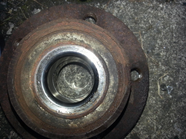

A więc dziś zajrzałem do autka. No i okazało się że jednak pierścień abs spuchł od rdzy i syfu. Także czeka mnie wymiana piasty. Dzięki chłopaki za nakierowanie i pomoc. A pytanko jeszcze mam czy da rade dokręcić piastę bez klucza dynamometrycznego ?

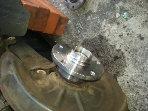

Dziś jestem po wymianie piasty:) Wszystko hula:) Starej piaście brakowało polowy gumy na pierścieniu, rdza zrobiła swoje. Ci którzy robią takie rzeczy w garażu proponuje się zapatrzyć w długa przedłużkę do śruby piasty( u mnie rura 2,5m zdała egzamin)
Dziekuje wszystkim za pomoc :piwo: :ok:
