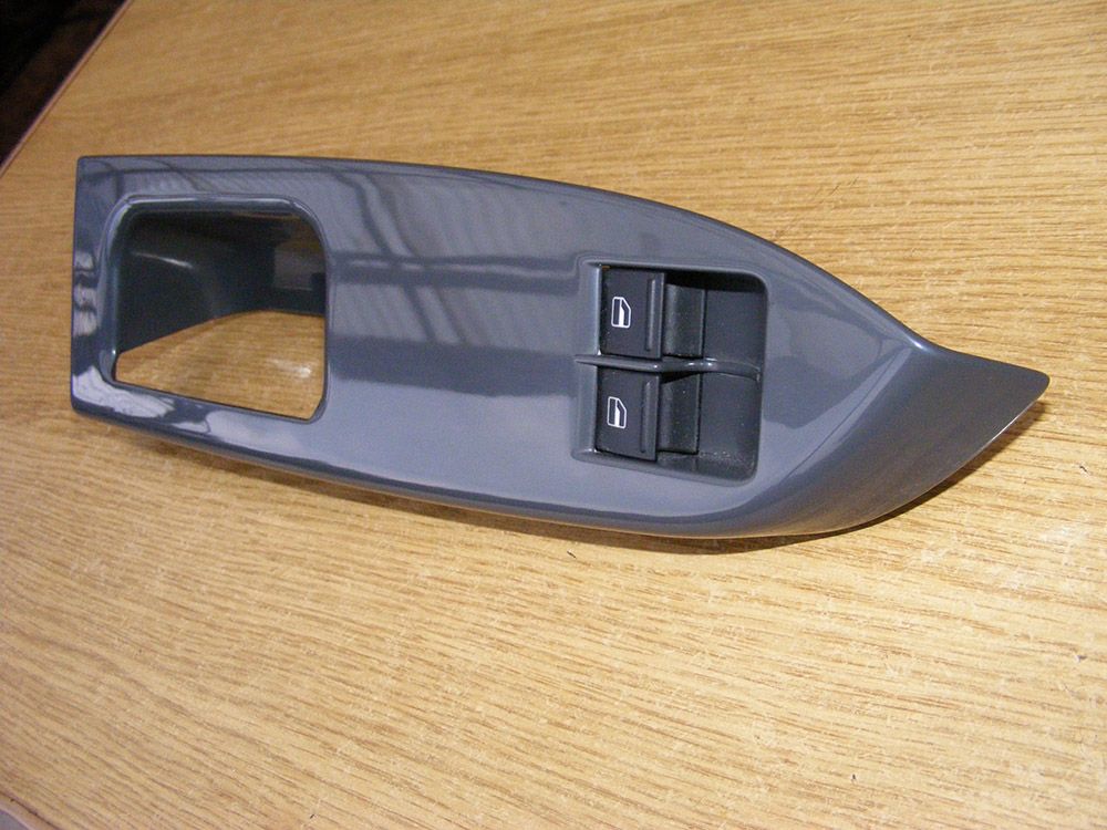

Super ci to wyszło jak nówka kto by pomyślał że tak można zlikwidować zadrapania szacuneczek . :piwo: :brawa:
andrz3j :piwo: poleciało.

a możecie przesłać foty jak wam wyszła strona od kierowcy gdyż tam jak wszyscy wiedzą jest dużo zakamarków
Grześ
Posty: 257
Auto:: Touran 1.9TDI 2004r
Lokalizacja: Końskie
Post autor: Grześ »

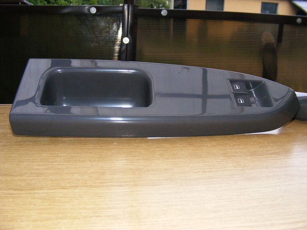

Miki76, proszę bardzo...
Niestety nie wszystko co pokryte gumą jest szare... :omatko:
Ale to nic- zawsze lubiłem być oryginalny... :hahaha:
Black Pearl by Grześ

super sprawa najbardziej przerażają mnie te zakamarki od podnoszenia szyb :brawa:
fajna sprawa z tym robiłem coś takiego jak miałem T4 bo tam też często schodzi ta guma :ok:

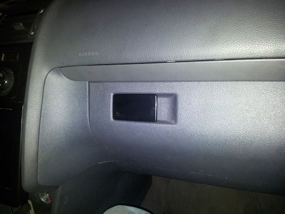

Panowie, a to moja wersja rączek drzwi.
W kupionym aucie raziły mnie obdrapane gumy. Skorzystałem z forum żeby dobrać się do uchwytówi zrobiłem po swojemu :)
1. Gumę usuwałem wodą kolońską (najtańszą jaka była w domu :)). Schodziło całkiem nieźle, przy czym im bardziej uszkodzona guma tym lepiej schodzi. Na elemencie, który był przykręcony do drzwi użyłem też papieru ściernego żeby przyspieszyć zrywanie gumy.
2. Ponieważ otwieranie schowka po usunięciu gumy ma kolor czarny, a uchwyty drzwi szary postanowiłem, że nie będę ich polerował. Obkleiłem je czarną folią dedykowaną na ochronę maski. Posiadam też folię imitację karbonu, ale chciałem zachować spokój i elegancję wnętrza. Folia nieźle się klei, a po nagrzaniu suszarką do włosów jest bardzo plastyczna - oklejenie zajęło ok. 20 min.
3. Cały proces dla drzwi pasażera zajął mi ok. 1,5 godziny. Gdybym miał to zrobić drugi raz myślę, że wyrobiłbym się w 30 min.
Poniżej zdjęcia.
Okleiłem też otwieranie schowka oraz wyjmowane elementy tylnych rączek. Z tymi elementami przyklejonym do drzwi poczekam na ładne dni, bo nie mam garażu... Panelu od strony kierowcy nie ruszam ponieważ jest w idealnym stanie. Może ruszę ramiona kierownicy i części deski, ale to będzie jakaś srebrna folia.
