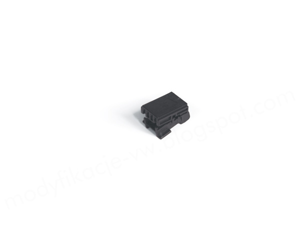

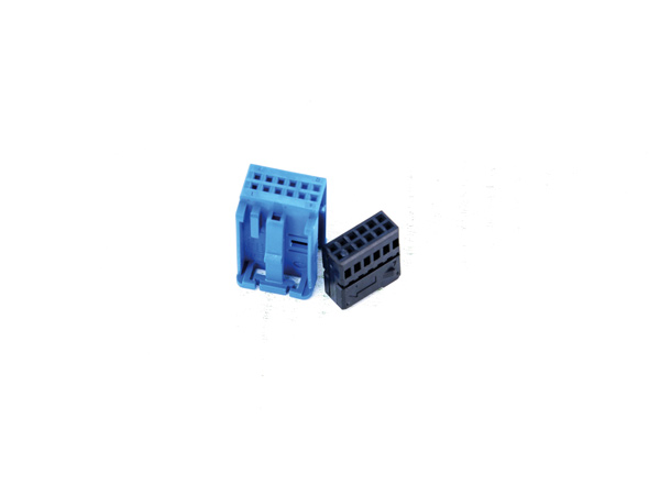

kervan01 trochę rozbudowana ta wiązka którą pokazałeś, dużo jakiś dodatkowych kostek.
Normalnie przewód do Media-In ma jedną kostkę do urządzenia (czytaj Media-In) z jednej strony, a z drugiej strony jedną kostkę do radia + trzy przewody, które wlutowujemy to kostki radia. Możesz pociągnąć jeszcze przewody od kostki Media-In do dodatkowego gniazda AUX In, a więc byś my mieli jedną kostkę przy urządzeniu (Media-In), a z drugiej strony dwie kostki, jedna do radia a druga do kostki gniazda AUX IN i oczywiście trzy przewody, które wlutowujemy to kostki radia.
Wszystko jest pokazane na wcześniejszych stronach tego tematu.
Co do kostek to:
- kostka do Media-In (8E0972112)
http://2.bp.blogspot.com/-ud0UIlu4rm8/T ... 2112_1.jpg
- kostka do radia w wiązce od modu Media-In (3B7035447 A)
http://2.bp.blogspot.com/-dyPaMXmQB_Y/T ... 447A_1.jpg
- kostka gniazda AUX IN (8K0973754)
http://3.bp.blogspot.com/-I0StCcjJjWw/T ... 3754_1.jpg
- gniazdo AUX IN (5M0035724)
http://1.bp.blogspot.com/-Gef19w0dGpU/T ... 5724_1.jpg
Kostki te można znaleźć na alledrogo i sobie samemu zrobić kabel ze schematu rozmieszczenia pinów z wcześniejszych stron.
Na pewno wyjdzie nam o kilka razy taniej niż jak kupimy taki kabel na alledrogo.
Na koniec mój cały zestaw, czyli radio RCD310 + Gateway "L" + Media-In + kabel podłączeniowy z kostkami + kable USB i Ipod do Media-In (na zdjęciu nie potrzebna tylko kostka zielona).
