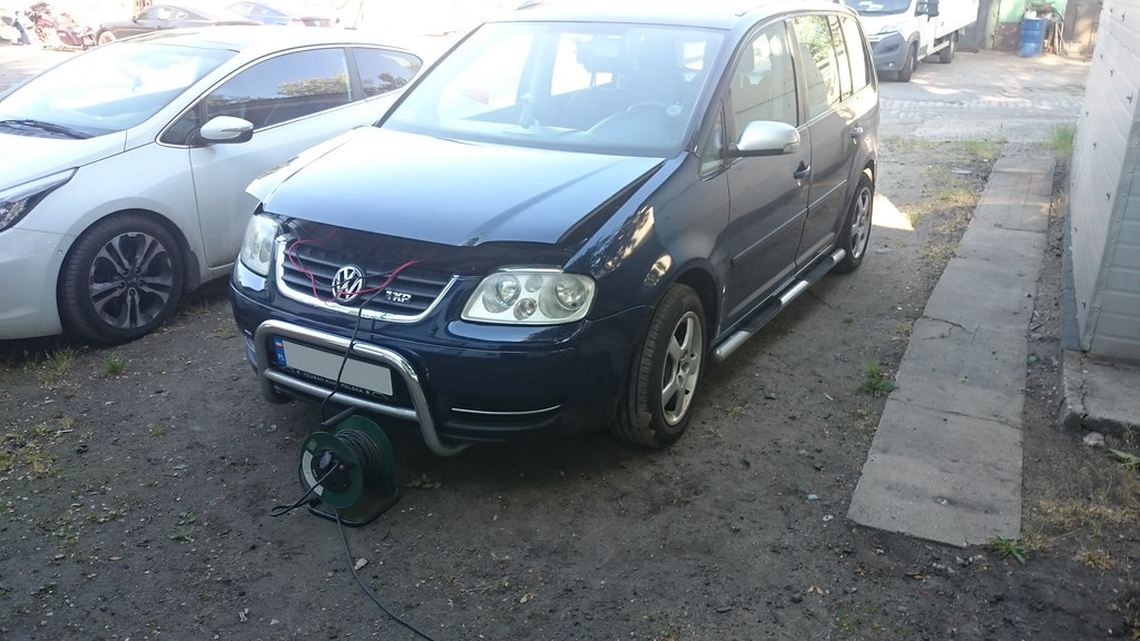

 Wybrałem się na wycieczkę żeby go troszkę podładować, a następnego dnia został wpięty pod prąd.
Minął tydzień w trakcie którego Touran zaczął coraz ciężej odpalać, aż wkońcu przyszła powtórka z rozrywki i ponownie powiedział mi stanowcze nie. Sprawa już była dziwna, świeży akumulator, i już dwa razy doszczętnie się rozładował... Wadliwy
