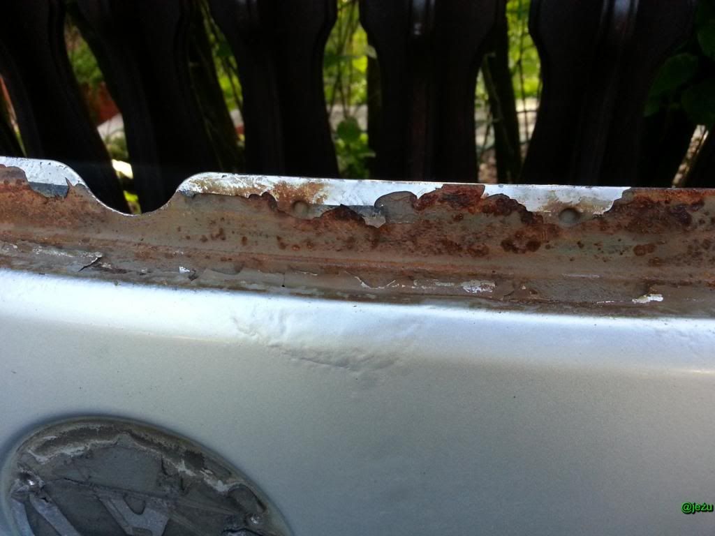

wyjdzie Ci ta rdza, bo siedzi miedzy blachą, więc malowanie blach na zewnątrz to strata czasu
Re: Rdza w Touranach
Pewnie i tak zobaczcie jak wyglądała moja klapa po wycięciu szyby... (oczywiście w tych miejscach szyba była odklejona bo odpadała z lakierem...)

:shock: tak wyglądała w polifcie?
