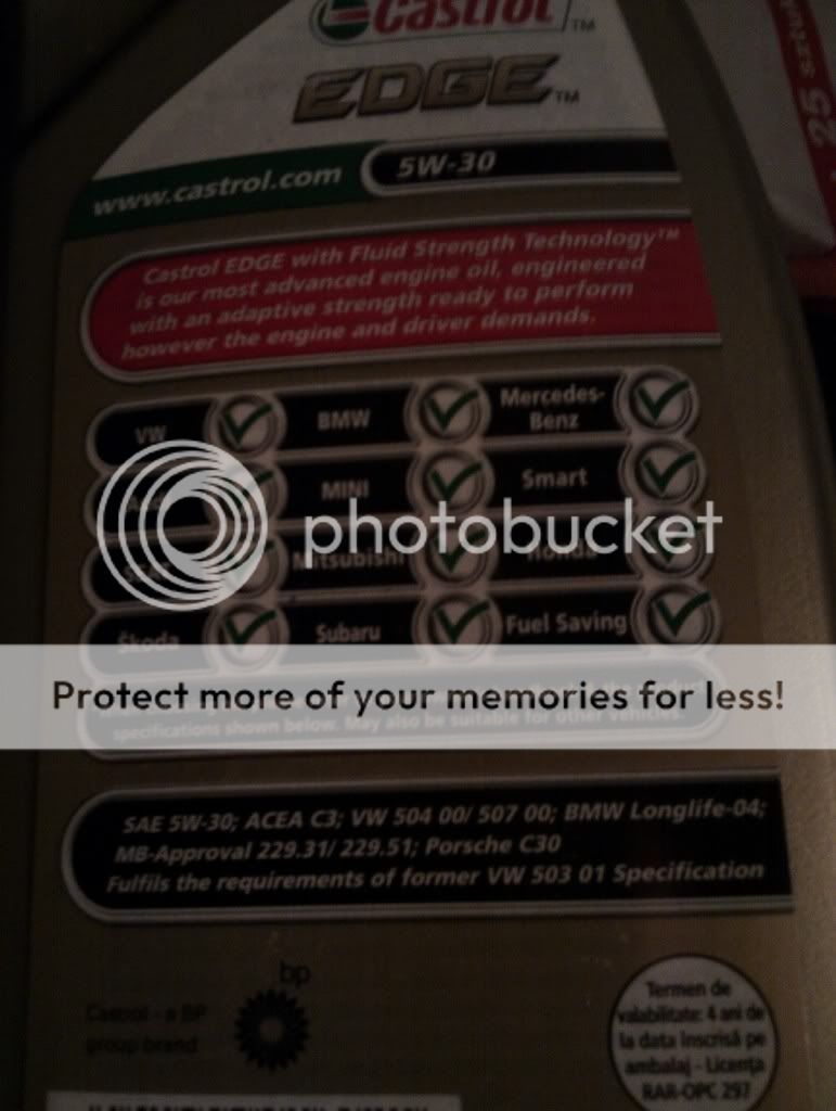

Odgrzeje trochę tego kotleta
Przyszło mi wymienić olej i teraz szybko muszę zdecydować, czy zalać CASTROL 5W30 czy CASTROL 5W40 na dolewkę kupiłem taki olej : EDGE 5W30
I teraz Pytanie mogę takim zalać silnik od nowa?
Silnik 1.9 BKC 105km (wiadomo- bez DPF)

ja jeżdżę na Castrolu Edge 5W/30, przebieg 232 kk

Przemek_85 pisze:I teraz Pytanie mogę takim zalać silnik od nowa?
możesz brać ten 5w/40 jak nie masz DPF-a, ale ja zalewałem swój tym 5w/30... napewno bedzie lepiej...
Ja 5W 40
