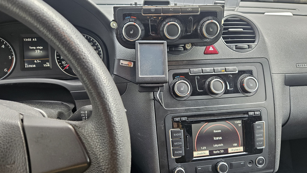

Siemanko, podpowie ktoś dlaczego nie działa wentylator w kabinie?
Wymiana dogrzewacza na webasto + panel, brak pilota, włącznik i programator bangla.
VW Caddy 2010r.
VW Caddy 2010r.
