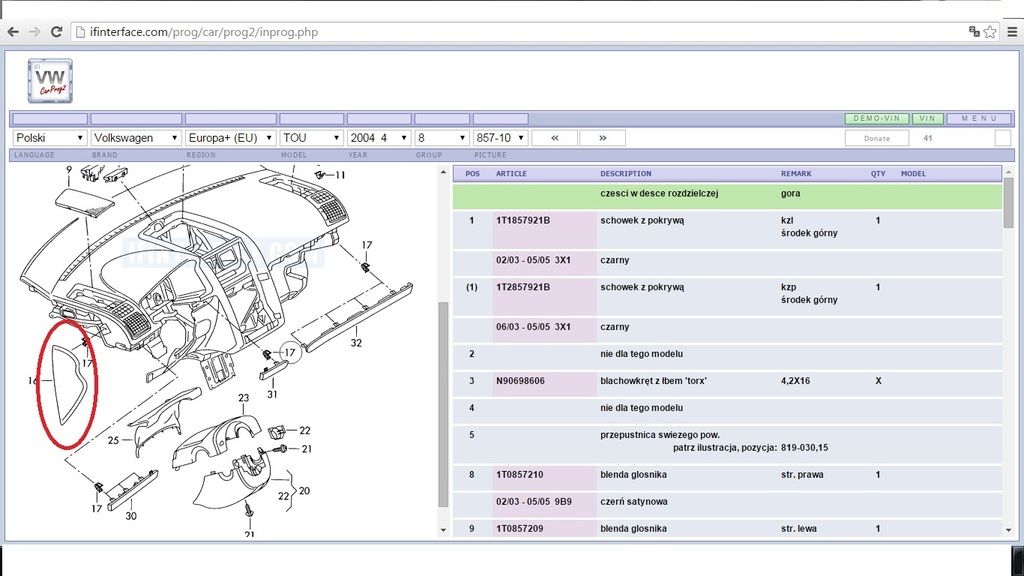

Ja kupiłem chińczyka i jest problem...przy próbie ponownego wyjęcia za mocno wcisnąłem i...nie działa,nic nie da sie zrobić,ani właczyć świateł (czasem sie włączą ) ani wyjąć,jak to teraz wyjąć?

Re: VW Touran - Wymiana włącznika świateł - Chrom - manual
Ostatnio zmieniony pn sty 25, 2016 01:40 przez magic, łącznie zmieniany 1 raz.
