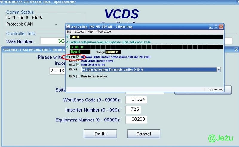

ciekawostka:
Mam oczywiście czujnik zmierzchu i zamontowane ledy jako dzienne.podczas jazdy za dnia myślałem że coś się zepsuło bo czasem zapalały mi się światła mijania ( w moim wypadku bixenony ) i za chiny nie mogłem ich przełączyć z powrotem na ledy.
Wniosek.
Po osiągnięciu 160 km/h z automatu zapalają się światła mijania.Nie przełączą się nawet jeśli zwolnicie do 30.Wyłączą się automatycznie tylko jeśli zatrzymamy auto na ok.1 min.( jeżeli oczywiście mieścimy się w zakresie naszego ustawienia czujnika zmierzchu . )
Być może ktoś już o tym gdzieś pisał lub wie , no ale proszę .
wcześniej 2008 blue , teraz 2012 blue i caddy 2017,
czasami zerknij w tył
admin
Posty: 2336
Imię:: Maciek
Post autor: admin »
baron, w VCDSie można tą opcję wyłączyć albo zwiększyć prędkość z tego co pamiętam :)
Możesz wyłaczyć tą opcję w LC RLS-a
Automatycznie zapalające sie światła mijania po przekroczeniu 140km/h
Dokładniej...
