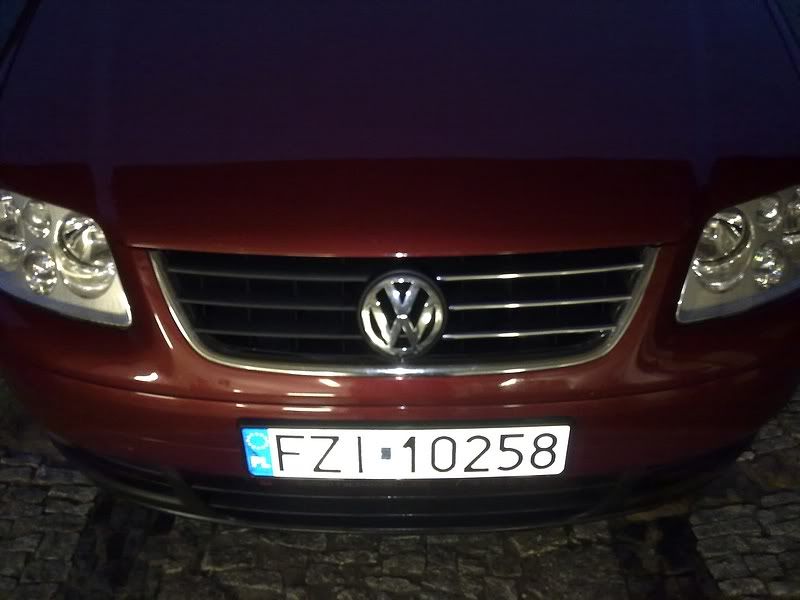

Chrom na grillu
I SWAP hamulców 288mm-->312mm
EFEKTY

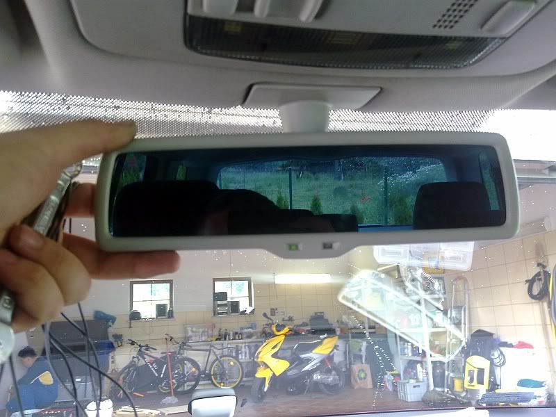

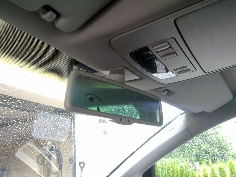

Kolejny mod ;) Lusterko fotochrom z ambient'em :lol: Godzinka i cała wiązka pociagnięta,kable polutowane i działa :P
Super wygląda. Diody jak świecą? Punktowo, czy rozpraszają? Czekamy na manuala :)
super :brawa: , Muti a jakie koszty tego szkiełka (widzę na alledrogo 170-220 zł), podłączenie do oświetlenia ? Czy bardziej skomplikowana robota ?
Muti pisze:Super wygląda. Diody jak świecą? Punktowo, czy rozpraszają? Czekamy na manuala :)
Diody świecą bardzo delikatnie rozproszonym światłem w okolice climatronica,radia,gałki skrzyni.
Manuala z montażu lusterka nie będzie,ale bedzie z czegoś lepszego :D
Tomas pisze:Czy bardziej skomplikowana robota ?
Oj zdecydowanie bardziej skomplikowana ;)
3 kable z dołu trzeba pociagnąć :) Zasilanie pod terminal 15,masa, i sygnał wstecznego z wtyczki B CECM pin 1 ;) Dodatkowo 4 pin od lampki sufitowej,żeby się nie ściemniało jak otworzysz drzwi ;)

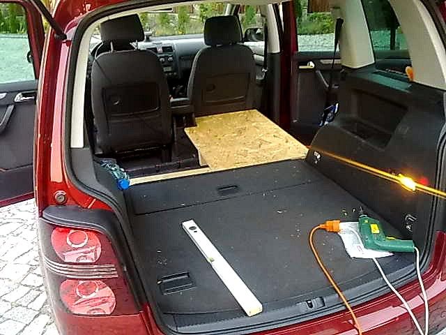

Łóżko w tourim?? :?: Czemu nie... :brawa:
To jeszcze TV 42 cala na tylną klapę i montaż prysznica
:brawa:
