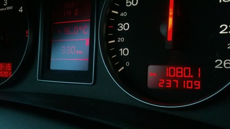

Audi A4 B6 1.9 TDI 130km AWX 5 biegów,5osób,Zielona Góra-->Kopenhaga-->Zielona Góra spalanie 5,06l/100km z baku. średnio 110-120km/h(jazda w 5 aut i LT na początku)
Zasięg na baku niesamowity...W ZG na stacji jak tankowaliśmy pokazywał jeszcze paliwa na 150km :)
Na zdjeciu 1080km zrobione i jeszcze 330km do zrobienia :omatko:
