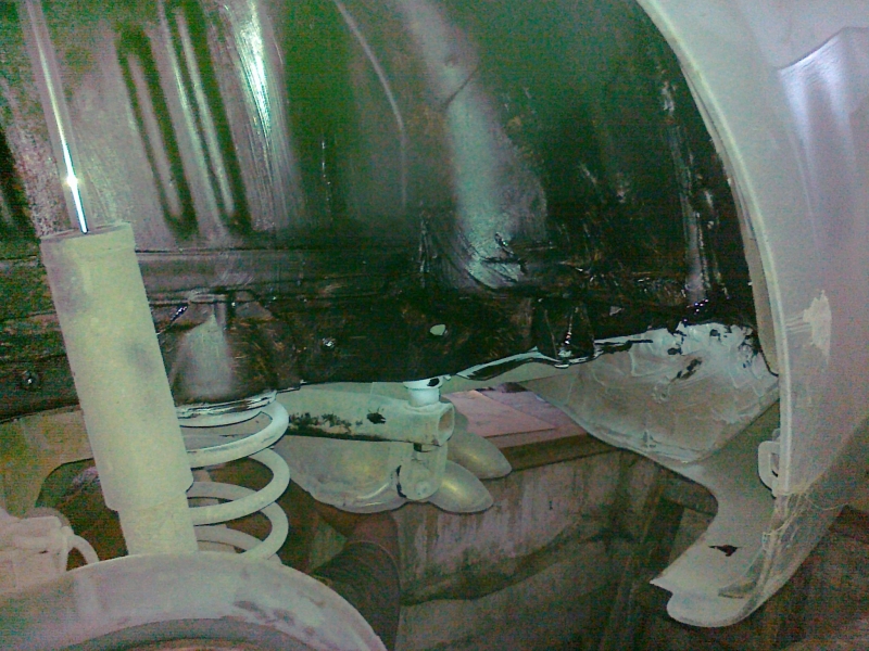

Touran przeszedł dzisiaj gruntowną konserwację podwozia. To, co zobaczyliśmy, to normalnie szok. Auto ledwie jeździ po drogach 7 lat, pod spodem korozja (obok baku).
Ponadto, odkręciliśmy koła i ściągnęliśmy nadkola, a pod nimi: korozja punktów zgrzewania, wykwity w losowych miejscach na środku blachy (!), korozja przy mocowaniach amortyzatorów, korozja podłużnic tylnych i trochę pasa tylnego.
Wyczyszczone ile się dało do gołej blachy, następnie na to podkład epoksydowy dwuskładnikowy 3 warstwy (Novol Protect 360) i konserwacja podwozia Boll. Czy wytrzyma - okaże się z czasem.
Strasznie słabe blachy ma ten Touran :omatko: Scenica konserwowaliśmy jako 10-latka i oprócz nalotu na tylnej belce reszta była nienaruszona.
