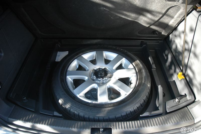

Obiecane zdjęcia:
Po zamknięciu zatrzasków klapa i tak odstaje około 0,5 cm, ale dywan i mata w bagażniku wszystko niweluje.

Doszło po wsadzeniu na ścisk klapka się domyka

Mam podłoge ze zdjecia nr 1 (5osobowy) - wiem że wchodzi 18tka 125/70
taką chce kupic.
Ale chciałbym tylko potwierdzić/uściślić czy do tej 18tki schowam ten plastik

dzisiaj był znajomy po dojazdówkę 125/70 R18
touran 1T2 wersja 5 osobowa niska podłoga
koło dojazdowe wraz z wkładem pasuje tylko do dołu styropianem i koło też musi być odwrócone
bo jak jest normalnie narzędziami do góry nie domyka się podłoga
jak odwrócimy wszystko pasuje i się zamyka

Mnie udało się za 300 z przesyłką wyrwać. Czyli jak widać na zdjęciach musi być ten wkład spiety pasem i do góry nogami.
