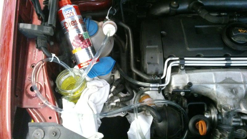

Dzisiaj touri dostał kurację czyszczącą wtryski Liqui Moly Diesel Spulung :super:
Prawie jak transfuzja :)
Muti, super fotka :piwo: :)

Muti, I najważniejsze... lepiej ? jak długo pracował na takim zestawie?
jeżu pisze:Muti, I najważniejsze... lepiej ?
Moim zdaniem lepiej reaguje na gaz.Ale to może być tylko efekt w głowie i wciąż zadowolenie po odetkaniu wydechu :P Miałem już go zalanego wcześniej do baku(ale to mocne rozcieńczenie jest),ale kupiłem 2 puszki to wykorzystałem w inny sposób :)
jeżu pisze:jak długo pracował na takim zestawie?
Jakieś 20minut,aż prawie wszystko wypalił.
Dużo gazowałem,żeby pracował na różnych obrotach.
I ciekawostka taka.. Ten preparat jest prawie przeźroczysty i spaliny praktycznie nie mają zapachu,także niezłej jakości musi być te paliwko :)

Następnym razem zrobię tak jak Ty... ja lałem do baku przy małej ilości ale to nie to...
Czyli normalnie to leje sie do baku?
marynarz75, normalnie do baku,a doraźnie prosto pod tandem pompę :)
no to faktycznie TO musiało podziałac... :piwo:
marynarz75 pisze:no to faktycznie TO musiało podziałac... :piwo:
Byłem w szoku,że spaliny praktycznie nie miały zapachu,pomimo usunięcia "korka" z wydechu,gdzie przy zwykłej ropie gryzą..
A ja proponowałbym scana wtrysków przed i po transfuzji przy podobnej temp.silnika, cyferki prawde powiedza ,wtedy zostaje rozwiana teraz czy pomaga czy nie ;)
Też robiłem czyszczenie u kolegi JacaTouran ale przez JetTronic. Mam skan przed, w trakcie ale nie robiłem jeszcze po. Może jutro :) Dam znać co i jak.
