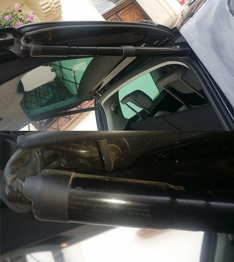

Oglądałem automatyczne podnoszenie i opuszczanie klapy w nowej Alhambrze. Zastosowano tam siłowniki 7N0 827 851 E do których zasilanie wychodzi z klapy. W klapie jest przycisk którym możemy włączyć lub wyłączyć podnoszenie i opuszczanie. Siłowniki są na tyle czułe że wystarczy lekko przytrzymać klapę i podnoszczenie czy opuszczanie zatrzymuje się. Przy wyłączonej stacyjce podnoszenie klapy na pewno nie jest sprzężone z PDC, gdyż staliśmy bardzo blisko, a klapa i tak się podnosiła (zapewne wtedy moduł PDC nie jest zasilany), przy włączonej stacyjce nie sprawdzaliśmy. Dodatkowo inny jest chyba także zamek gdyż po zamknięciu klapy jest ona jeszcze dociągana do pełnego zamknięcia (chyba robi to właśnie zamek).
Tak to wygląda

wszystko fajnie tyle to się wie ale spr wymiary tych teleskopów ???
