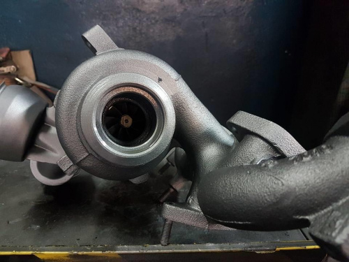

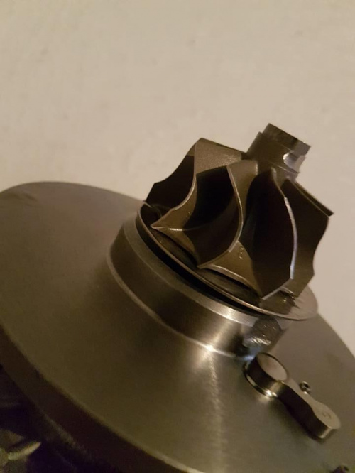

Dzisiaj Jacek z V-tec ŁOWICZ wrzucił fotki na fb to zapodam je tutaj aż miło się patrzy
Turbo w całej okazałości
Wirnik

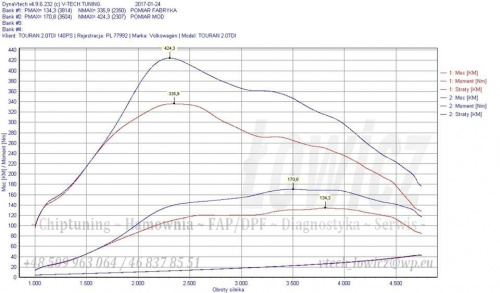

Elegancko :] Bedziesz na zlocie ? Chetnie przejadę sie z Tobą i zobacze róznice :] ty masz kolego BKD ? :]

Widać po wykresie, że jest bardzo elegancko

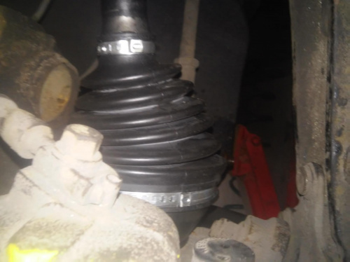

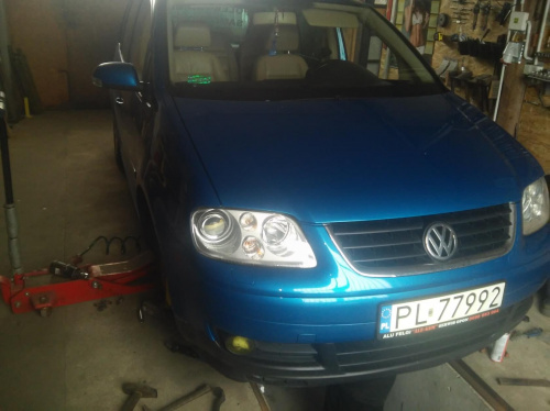

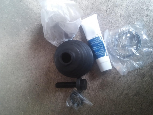

Dzisiaj kolejne naprawy przy turku, tym razem przyszedł czas na przeguby zewnętrzne.
Turek na lewarkach
Nowy zestaw
Już zamontowany na turku teraz nic nie stuka
Turek na lewarkach
Nowy zestaw

jakiej firmy masz osłonę przegubu..? bo mnie czeka wymiana..

ja ostatnio wymieniałem osłonę na universalną SKF - wymiana błyskiem:

Jakiś czas temu na TVN Turbo w programie 101 napraw gość zrobił to samo za pomocą zwykłego, lekko zmodyfikowanego, pachołka. Pachołek miał obciętą podstawę tak że został tylko stożek, nasmarował smarem pachołek, naciągnął osłonę (podobno węższy koniec rozciąga się nawet do 800 razy) i wsunął na przegub. Sam nie próbowałem, ale u niego zadziałało idealnie.Rafal_1984 pisze:swimmer jeśli masz takie urządzenie to na pewno
