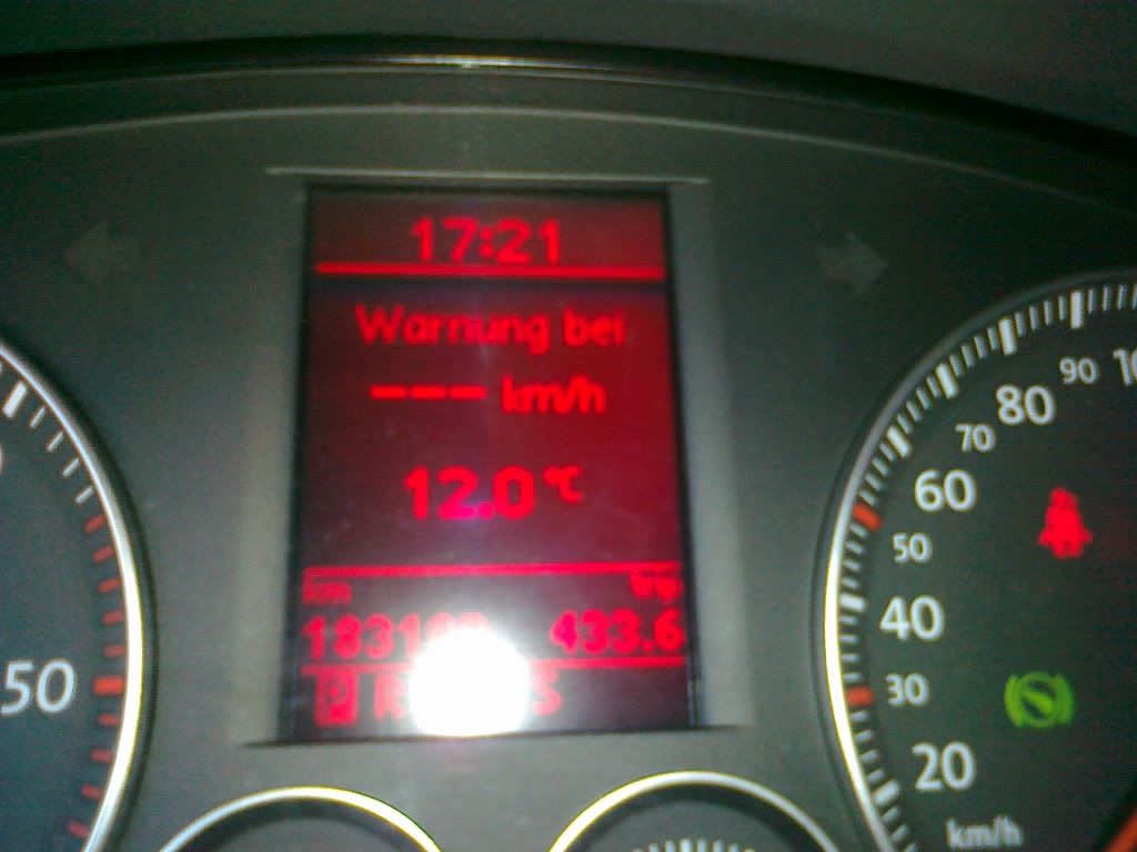

Jak z przodu masz niebieskie, to pewnie zwykłe W5W, więc to nie ich wina. Błąd wywala przez LED-y, bo dałeś zwykłe, a nie canbus. Załóż ledy CANBUS bez żadnych filtrów, bo dodatkowa kabelkologia nie jest potrzebna. Spojrzyj u mnie w temacie
niko02 jak to wygląda, jak coś to zapytasz.
[ Dodano: Sro Kwi 18, 2012 19:24 ]
Można wyłączyć diagnozę. Prawie wszystkie żarówki podlegają tzw. zimnej diagnozie - komputer sprawdza krótkimi niskonapięciowymi impulsami czy jest opór (żarówka) w obwodzie i dopiero wtedy podaje napięcie znamionowe.
Przy ledach objawia sie to fajnym miganiem a'la stroboskop. Nie ma sensu tego wyłączać, bo to pomaga w eksploatacji. Zastanów się ile razy sprawdzasz, czy wszystkie żarówki są sprawne? W tym przypadku auto robi to za Ciebie.
