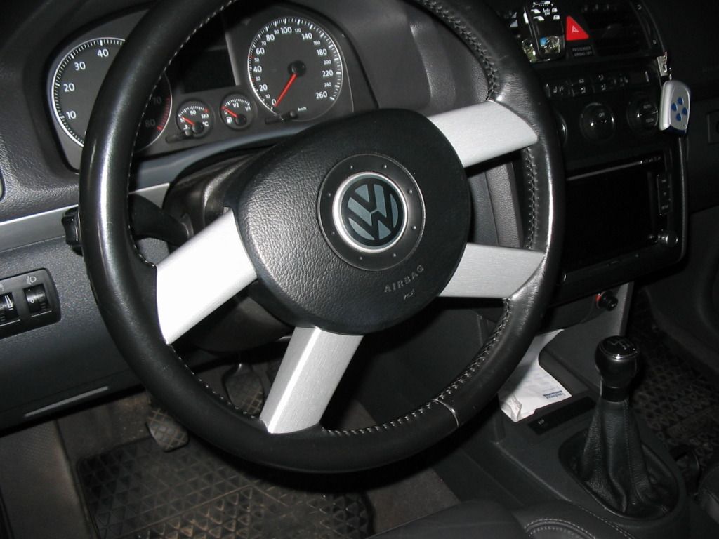

Może u mnie widziałeś srebrne(oklejone folia 3M "szczotkowane aluminum).

no ładnie to wyszło musze przyznać... teraz przynajmniej nie bedzie sie łuszczyc...

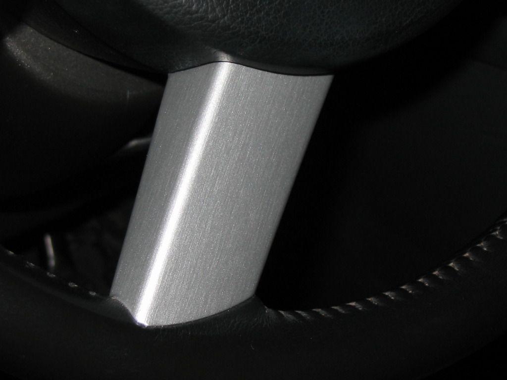

Tak wygląda z bliska ramię kierownicy oklejone folią 3M (szczotkowane aluminium).
Super efekt, robiłeś to z otuliną skórzaną czy zdejmowałeś skórę z kiery ?
Tomas pisze:Super efekt, robiłeś to z otuliną skórzaną czy zdejmowałeś skórę z kiery ?
Zdjąłem plastiki i okleilem folia z nadmiarem ; pozaginalem folie pod spód i złożyłem całość, tylną zaślepką przyciskając folie. Nie zdejmowałem skóry, tylko zdjąłem plastiki(od tyłu w szczeline włożyłem tępą brzytwe(patrz zdjecie kurika)i zeszły. Można spróbować z karta bankomatowa.
andrz3j pisze: Zdjąłem plastiki i okleilem folia z nadmiarem ; pozaginalem folie pod spód i złożyłem całość, tylną zaślepką przyciskając folie. Nie zdejmowałem skóry, tylko zdjąłem plastiki(od tyłu w szczeline włożyłem tępą brzytwe(patrz zdjecie kurika)i zeszły. Można spróbować z karta bankomatowa.
No tak, przecież. Zaścmę mózgową mam dziś.
