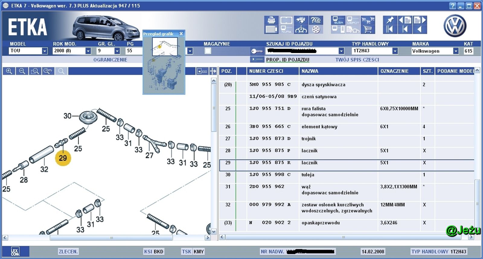

Kernel, Występuje tam taki wężyk "harmonijkowy" (1J0955751D). Po prostu połącz go przy użyciu łączników. Są dostępne także w Aso 1J0955875R. Lub poszukaj kawałek rurki o podobnej średnicy i połącz....

Możesz zerknąć do Etki czy podobne do 1J0955751D i 1J0955875R występują w Skodzie?
Ja tu znalazłem "Dily do Skodovky" jakies 15km ode mnie, a salonu VW żadnego.
Ten harmonijkowy wymienie w "polowych" warunkach czy trzeba zderzak zdjąć ?

Kernel pisze:czy trzeba zderzak zdjąć ?
Tu jest temat o dyszach na szybę czołową...
Kernel pisze:1J0955751D i 1J0955875R występują w Skodzie?
jak najbardziej te same nr Fabia/Octavia/Yeti itp

jeżu pisze:Tu jest temat o dyszach na szybę czołową...
A zbiornik płynu to gdzie jest ?
Ten wężyk "karbowany" jeden koniec ma, jak zrozumiałem ze schematu,
pod maską, a drugi gdzieś na dole pod zbiornikiem ?
I żeby sie pod ten zbiornik dostać przypadkiem nie trzeba zdjąć nadkola/zderzaka?
Dzięki za numerki części, jutro spróbuję się z Czechami jakoś dogadać ;)
Dzięki wszystkim, szczególnie jeżu i jego zrzucik z etki, który ułatwił objaśnienie
"poruchy ostrekovacov" :) Już naprawione. Kosztowało łącznie 540 Kc w czeskim
ASO Skody (w tym 200 Kc za wymiane, 2x kawa, 2x herbata i 4x wafelki gratis)
i cały wężyk wraz ze złączkami wymieniony.
