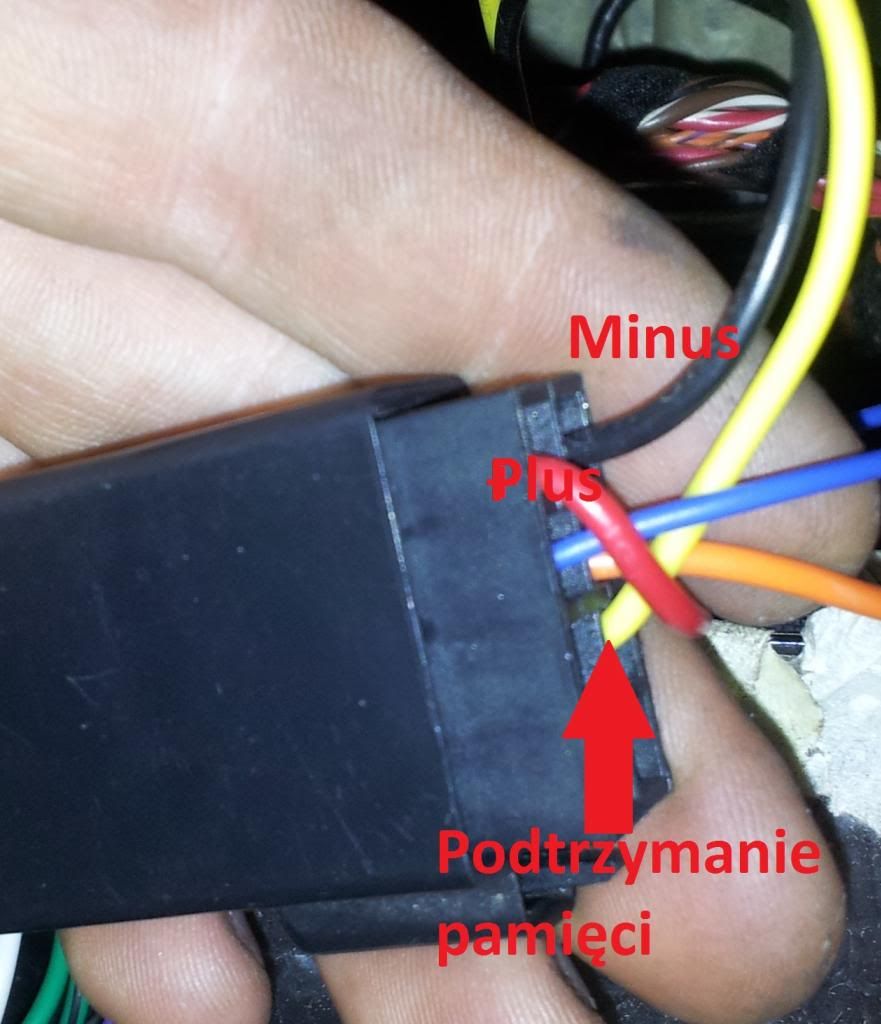

Mnie również dopadło rozładowywanie aku przy radiu Alpine...
Tylko u mnie dzieje się tak gdy auto stoi 4 dni w garażu...
Natomiast gdy każdego dnia z rana odpalam to nie mam z tym problemu...
Co o tym sądzicie?
Jak usunąć ten feler?
Black Pearl by Grześ
podaj więcej danych
1. jak podłączone radio?
2. jaki masz prąd poboru z aku bez radia i z radiem?

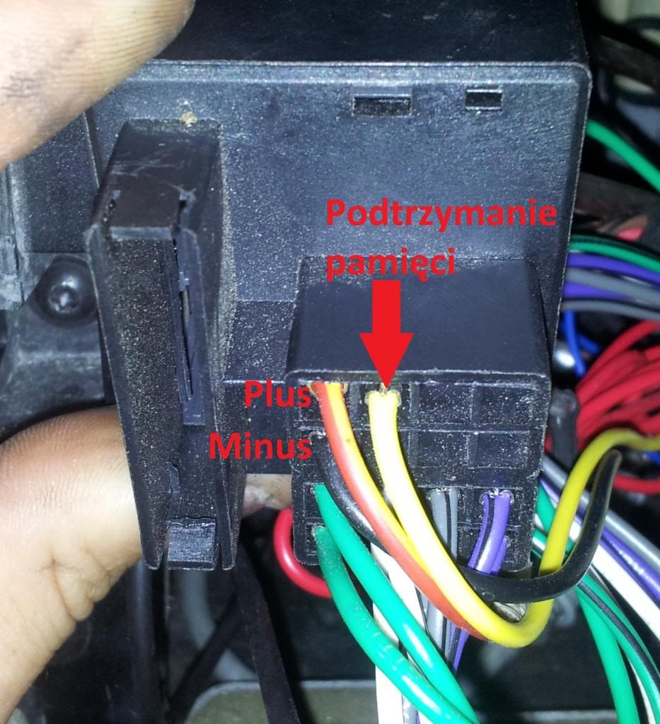

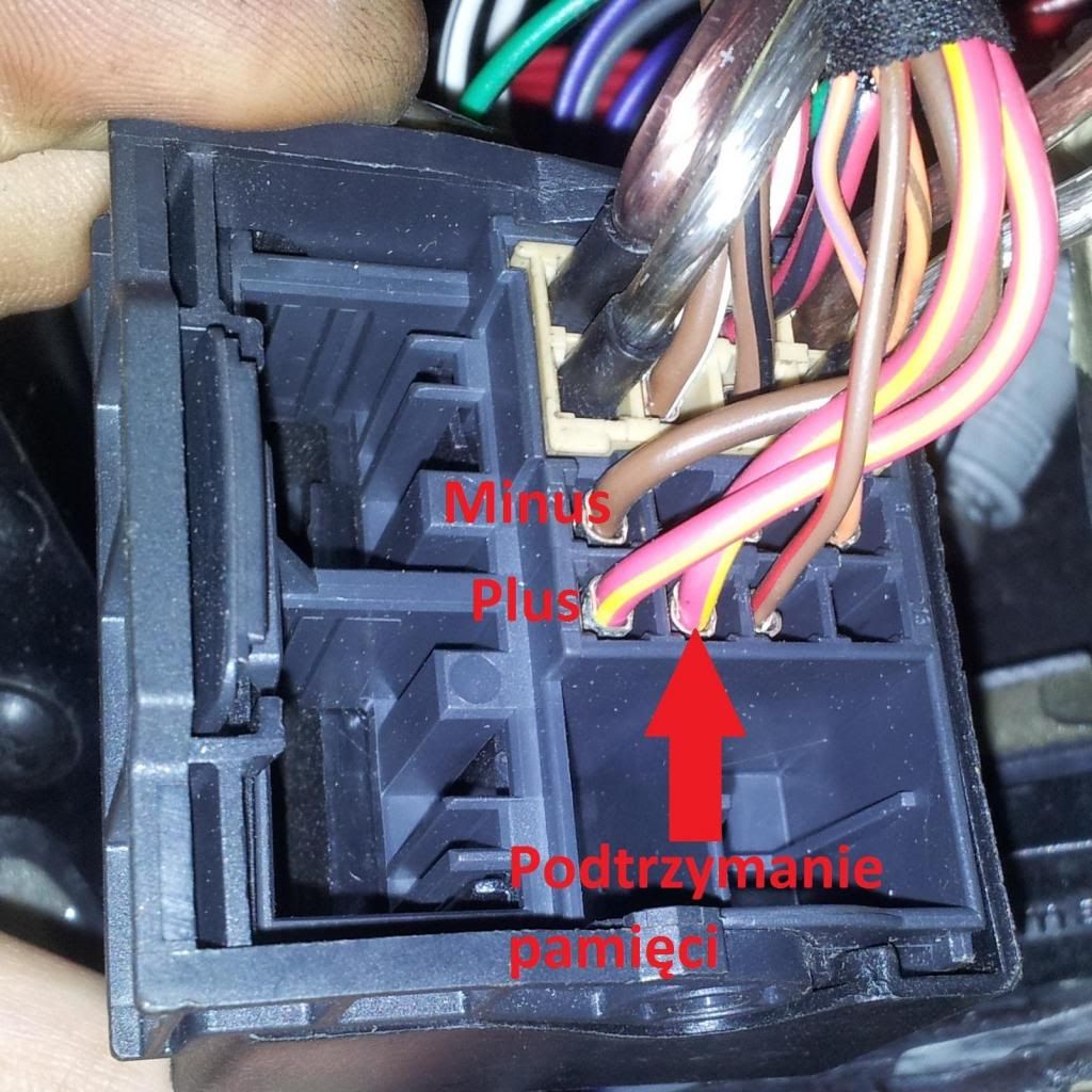

Post autor: Grześ »
1.Jeśli chodzi o podłączenie to tak to wygląda(oczywiście przez przejściówkę):
2.Z podłączonym radiem 43mA...
Bez radia 24mA...

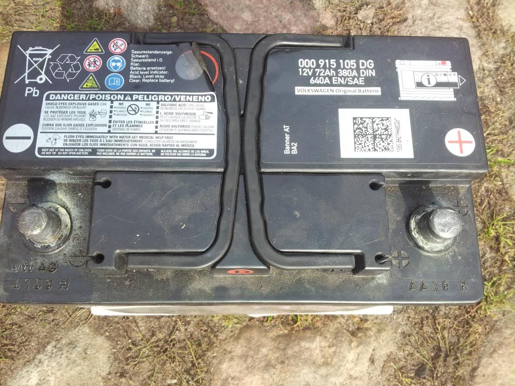

jeżu, znów ten sam problem- padł aku...
Dziś go wyciągnąłem i koło klemy minusowej mam wtopiony nadruk: VW AG 4109H...
Natomiast po plusowej stronie mocy mam AA38K...
Tak to wygląda:
