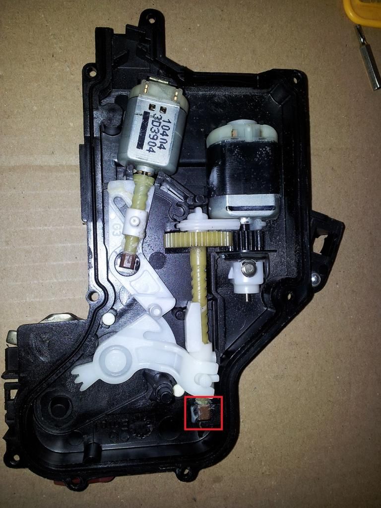

TOMASZ PLUTA pisze:Grześ,
dzieki Grzes piwko poleciało :piwo:
mysle ze jest tak jak piszesz poniewaz jak ryglowałem zamek na otwartych drzwiach to słychac ten mikrostyk I twoja diagnoza o wytartym ślizgu na 100%trafione poniewaz słychac jak ten styk sie załącza tylko w jednym punkcie a potem słychac jak odskakuje a powinien byc załączony
moze da sie ten slizg zregenerowac jak mi przyjdą kołeczki do tapicerki to sie za to wezme
Myśle, że Grześ ma na 100 % racje co do mikrostyku przerabiałem podobną sytuacje do Twojej w golfie V :ok:

TOMASZ PLUTA, niektórzy próbują podłożyć coś cieniutkiego w miejscu stykania się (ślizgania) przycisku mikrostyku z wyżłobieniem...
Czytałem też, że przełożenie tego mikrostyku w drugą stronę pomaga, ale nie wiem czy jest to prawdą...
Ewentualnie wymieniasz mikrostyk, lub jeśli jest sprawny to tylko górną jego część z przyciskiem:
http://www.allegromat.pl/aukcja144409
Musisz spróbować... :roll:
Daj znać co i jak...
Powodzenia... :piwo:
[ Dodano: Czw Paź 10, 2013 21:34 ]
Małe sprostowanie- to niby przełożenie mikrostyku w drugą stronę jest nie prawdą...

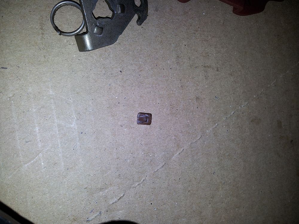

znalazlem troche wolnego czasu i postanowilem naprawic zamki w drzwiach
wina nie lezala po stronie mikro styku tylko powierzchnia po ktorej przesowa sie glowka mikrostyku jest pokryta jakims tworzywem i to tworzywo sie wytarlo i zaczelo odchodzic
wyskrobalem do konca to tworzywo a na glowke mikrostyku nalozylem troche kleju
na poczatku dalem klej 2skladnikowy ale po paru probach odpadl nie chcial sie trzymac wiec dalem krople kleju na goraco i na razie tyrzyma zobaczymy jak blugo

poldek331 moim zdaniem musisz jeszcze raz rozebrać zamek i wszystko uważnie przepatrzeć...
Powiedz które to drzwi?
Przed przykręceniem na stałe do drzwi wykonałeś próbę czy zamek zamyka-otwiera się z pilota i kluczyka?
U mnie natomiast uszkodzona była taki mały plasticzek-tulejka:
Wystarczyło ją przekręcić pękniętą stroną do góry lub w bok(już nie pamiętam dokładnie) i zamek śmiga do tej pory- ponad rok... :ok:
