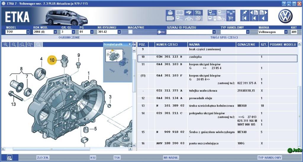

Oczywiście :piwo: dla jeżu za opis(pdf) skrzyni który tak długo szukałem oraz dla andrz3j za świetny manual.

1. G052171A2 (może być np Febi 21829 lub oryginał lub inny spełniający tę normę vw)
2. Myślę ,że przez wyciągniecie zaślepki od góry. Nie mam takiej skrzyni, ale tak bym pewnie zrobił... (może koledzy zweryfikują odp)

W skrzyni GQG masz śrubę do wlewania oleju na imbus 17 od strony silnika/sprzęgła nad rurą od tłumika i półosią od prawego koła(po przeciwnej stronie niż od spustu tylko wyżej, sprawdź u mnie w manualu) u Ciebie powinno być podobnie. Poziom oleju powinien być do "rantu otworu od śruby". Oleju lejesz tyle aż się zacznie wylewać przez otwór wlewowy. Odkręć śrubę, włóż palec i sprawdź.
