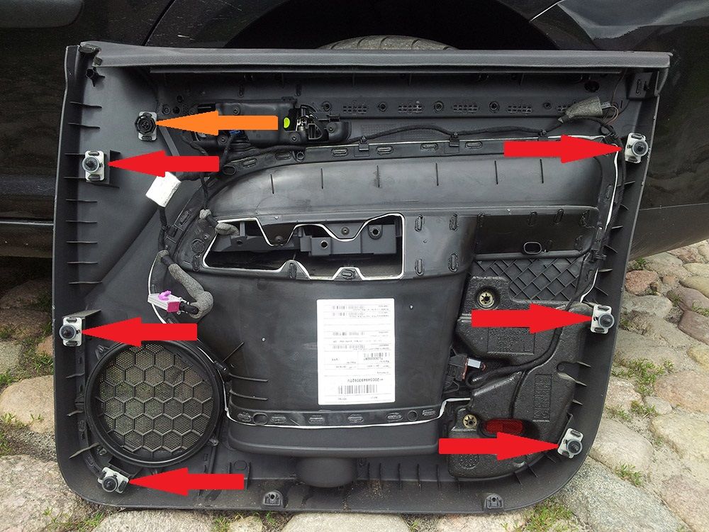

rock4, u mnie rozmieszczenie zatrzasków jest trochę inne i wygląda to tak:

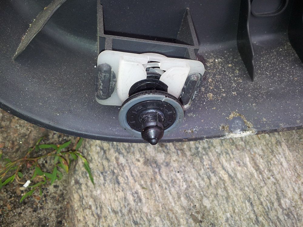

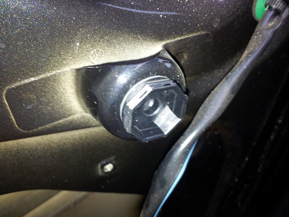

Przy zakładaniu ważne, aby sześcian zaznaczony na pomarańczowo wyglądał tak:
a nie tak:
Łatwiej jest włożyć tapicerkę w drzwi...

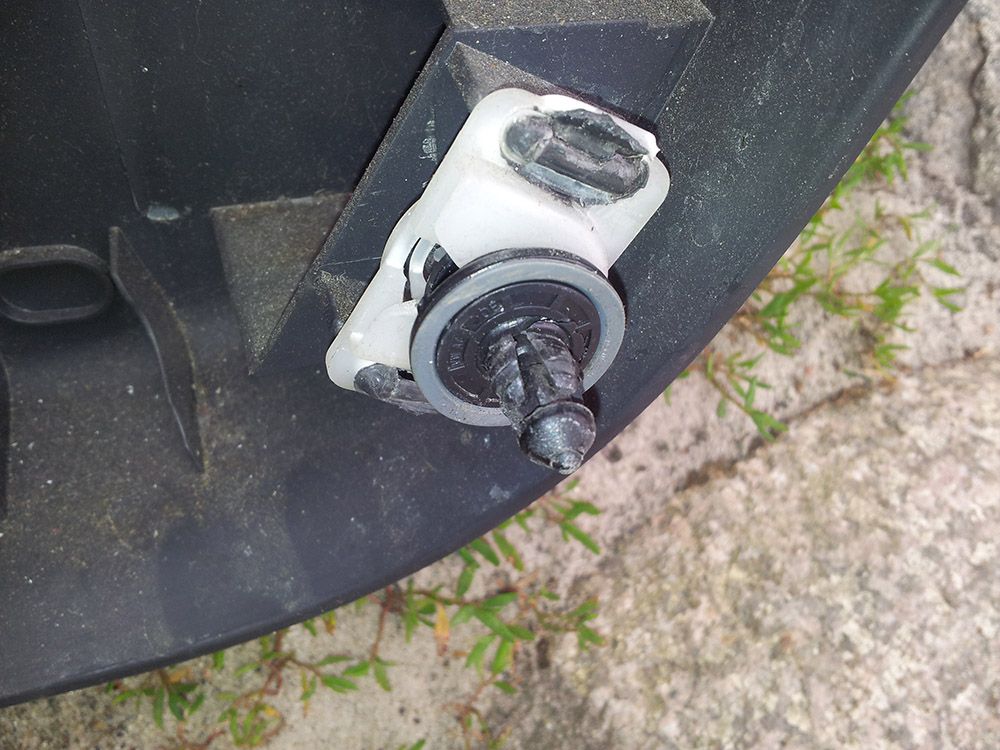

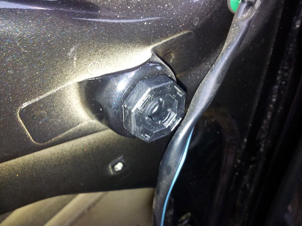

Co do zatrzasków to czasami mogą one nie wchodzić w drzwi i wyglądać tak:
Dlatego też trzeba je wypchnąć, aby wyglądały tak:
