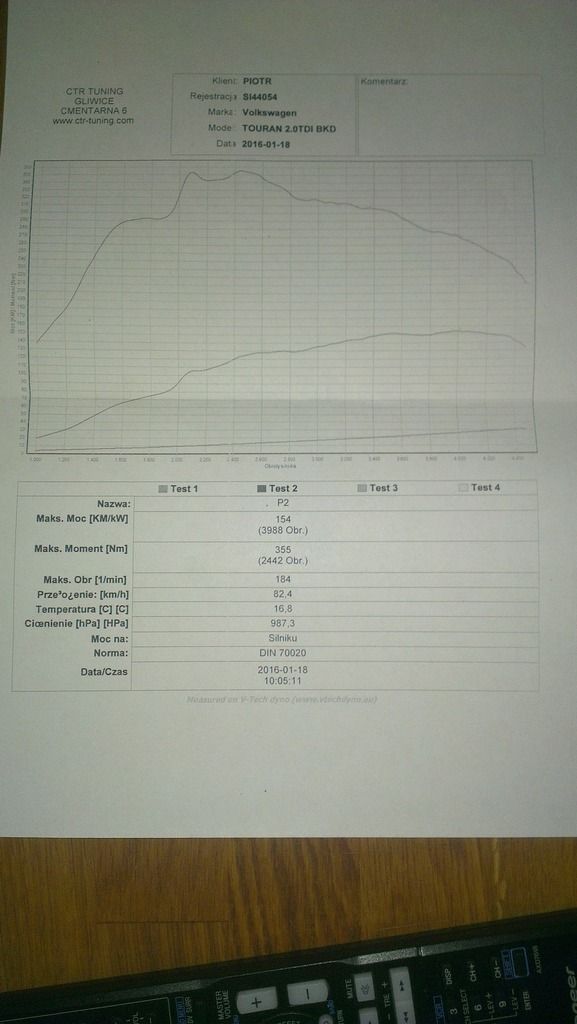

Gusjon
- Posty: 12
- Rejestracja: śr sty 13, 2016 16:29
- Auto:: VW Touran 2.0 TDI 140 KM
- Imię:: Piotr
- Lokalizacja: Piekary Śląskie
- Otrzymał podziękowań: 1 raz
Re: WYKRESY Z HAMOWNI
Chciałem pokazać mój wykres z hamowni. Autko w serii, nic nie dłubane. Czy przeładowanie turbiny jest poważne? Trochę za zimno do dłubania przy niej. Szybko złącza przy intercoolerze sprawdzone gruszka też. Brak świszczenia i innych odgłosów przy doładowaniu.
Pozdrawiam Gusjon
PS. Przy pierwszym pomiarze miniemalnie lepszy wynik 155 KM i i 357 Nm
PPD
VW Touran 2.0 TDI BKD 2005r.
No Panie.... a skąd wiadomo , zw to przeladowanie???
Zrób logo dynamiczne to będzie wiadomo za jaką to sprawa się tak dzieje.

Gusjon
- Posty: 12
- Imię:: Piotr
Pewność moja wynika z tego, że podczas hamowania turbina miała zadaną kompresje na poziomie 2350 przy około 2200 obrotów, a pomiar turbiny wykazał że doładowuje 2975. Reszta odczytów w normie. Dopiero po przekroczeniu 4000 obrotów turbo pokazuje poprawne wartości

- JacaTouran
- Posty: 2932
- Rejestracja: ndz mar 04, 2012 00:44
- Auto:: Touran 1.9tdi Bxe
- Imię:: Jacek
- Lokalizacja: Łowicz
- Podziękował: 213 razy
- Otrzymał podziękowań: 233 razy
sprawdz co się dzieje ze zmienna geometrią. Weź vacum pompke, zapnij na aktuator i pompuj. Będziesz widział czy pracuje czy stoi.
Przy okazji sprawdz wycieki itd.
Jak stoi ,to zmienna geo do czyszczenia, jak stoi i jest mokro... jakkolwiek to nie zabrzmiało to do regeneracji .

Gusjon
- Posty: 12
- Imię:: Piotr
Turbina sucha jak pieprz. żadnych wycieków. Obstawiam, że czyszczenie powinno pomóc. Zloguje jak tylko przeczyszczę. Poprzedni właściciel robił rocznie 9k, pewnie tylko po mieście.
