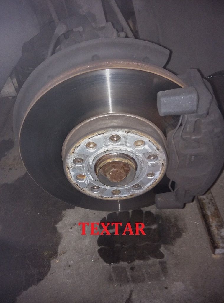

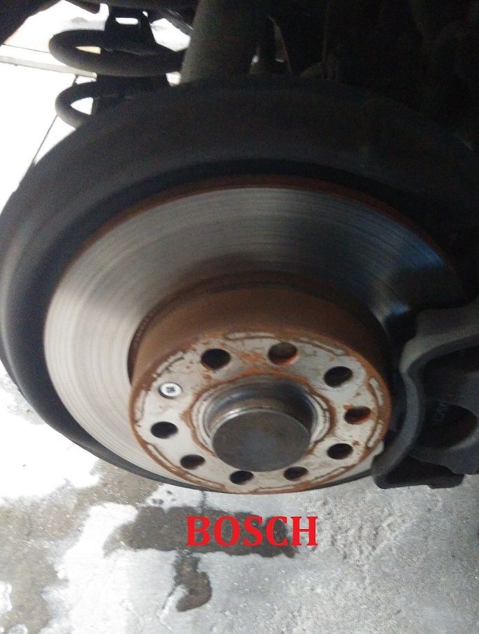

Re: Wymiana tarcz i klocków - przód i tył.
Małe sprostowanie. Tarcze i klocki które piszczały to nie Textary tylko TRW tarcze i klocki z tyłu, po założeniu nowego zestawu Bosch nic nie piszczy. Wniosek jeden Textary nie piszczały u mnie. Zrobiłem zdjęcie porównawcze mogę wrzucić w wolnej chwili. Textary to przejechaniu ok 15 kkm tarcze się błyszczą, rdzy nie widać, powierzchnia hamujące równe, Bosch z tyłu przejechane ok 7 kkm, rdza na środku tarczy gdzie przychodzi felga, powierzchnie hamujące nierówne.andrz3j pisze:Textary pylą, ale dobrze hamują. Przy delikatnym hamowaniu delikatnie puszcza (po przejechaniu ok. 3000 km zauważył em to, wcześniej nie występowało, może wpływ ma pogoda.
