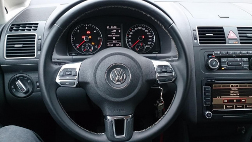

czyli potrzebuje cos takiego
Bylo 1T2 1,9 TDI 105 KM jest 1T3 2.0 TDI 140KM
ObrazekObrazek
wiecej o moim myczkowozie tutaj

myczek pisze:czyli potrzebuje cos takiego
Tak.

Koledzy, pytanko dla pewności?
Chodzi o wymianę kiery na multi w 1T2 - 8-mio przyciskowa.
Mam (do założenia) moduł 1K0 953 549 BS (hghline) i zupełnie przypadkowo wpadł mi w ręce (jest jeszcze gdzieś w drodze) kabel do poduchy nr 5K0 971 584 D z 2012r. w więc już z 1T3
Czy taki zestaw spasuje, czy kabel też 1K0..... ma być?
Re: VW Touran - Kierownica multifunkcyjna MFSW - manual
Raczej bez przeróbki nie podejdzie, na pewno inny wtyk do modułu z przyciskami do poduchy chyba też.
Jak byś chciał sprzedać ten kabel to odkupie go od Ciebie, pisz do mnie na PW.

Jesli mam obsluge komputera w manetkach i doloze kierownice multi .
To czy bede mogl obslugiwac fis przez kierownice i manetki ??
I czy kodowanie i adaptacje 5K0... odbywa sie tak samo jak 1K0......

myczek pisze:Jesli mam obsluge komputera w manetkach i doloze kierownice multi .
ktoś na forum już pisał że u niego działa i z manetki i z kierownicy wpisz w wyszukiwarkę to znajdziesz tą wypowiedź

Miki76 pisze:
tak i nie
Przy prawidlowym kodowaniu nie bedzie opslugi kompa z manatki.
Jak nie zakodujesz Mfl to przyciski na kierownicy beda dzialac tylko gora dol i okey. Wynika to z menu na FiS
Jeżeli chodzi o działanie prawej manetki z guzikami do komp. i zamontowanej kierownicy Multi to wszystko zależy jakimi mamy licznik z pełnym fisem.
Jeżeli mamy licznik z pierwszych lat to będzie działać i manetka i z przycisków, jak założymy z końcówki polifta to tylko przyciski z kierownicy i do tego trzeba zmienić manetkę na taką bez guzików do kompa.
Przerabiałem to u siebie i miałem licznik z pełnym Fis-em i z przedlifta i z polifta ;)

Tomasz_W-wa pisze:Jeżeli chodzi o działanie prawej manetki z guzikami do komp. i zamontowanej kierownicy Multi to wszystko zależy jakimi mamy licznik z pełnym fisem.
Na forum jest gdzieś rozpiska liczników, które z czym działają.
Mi chodzi o Touranek 1T3 .
Czyli mam rozumiec ze manetke bez obslugi komputera tez bede potrzebowal.
moze ktos sprawdzic jaki jest to numer katalogowy do 5K0..
Post autor: achcior »
Nie,
mozesz ja zostawic.
